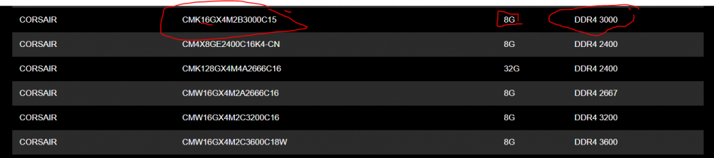

Fala pessoal. Estou com uma dúvida em relação a nomeclatura e a compatibilidade do meu módulo de memoria ram
Atualmente tenho apenas um módulo de memória RAM, que seria este modelo especificado na foto acima
Possuo a placa-mãe:
BIOSTAR B450GT
Ao entrar no site da fabricante e consultar os modelos de memorias ram compatíveis tenho a seguinte relação
A minha memoriam não aparece na lista ( o computador liga normalmente, porém a frequencia da memoria fica em 2133Mhz, sem ativar o XMP das memorias na bios )
Porém este modelo que está no site da fabricante, só encontrei para vender em duplas ( Com o codigo CMK16GX4M2B33000C15), que são aparentemente iguais a meu módulo de memoria, porém no caso desse kit, seriam dois módulos, totalizando 16Gb.
A minha dúvida seria, caso eu compre mais um modulo igual ao meu, de 8gb de 3000Mhz ( Primeira foto), é a mesma coisa que se eu comprasse o segundo kit de memorias totalizando os dois com 16Gb?
Preciso dessa ajuda, pois eu estou realmente com esse dúvida, ainda mais que o codigo informado no site da fabricante se refere a esse codigo de memoria, porém a capacidade de armazenamento seria 8Gb, ao invés de 16Gb
@Igor Petrasoli Se não usa processador com vídeo integrado, não tem necessidade alguma de seguir essa lista de memórias testadas com a placa-mãe.
A lista só faz sentido quando tem um processador com vídeo integrado e faz uso dele.
O part number marcado na lista que indica 16gb, é para o kit de 2 módulos de 8gb apenas.
Você pode comprar o módulo unitário(primeira foto), mas não vai ter nenhuma ligação com o kit marcado abaixo(segunda foto).
E ambas vai funcionar do mesmo jeito.
A sua memória se é de 3000Mhz, vai precisar ativar o XMP ou D.O.C.P para ficar na velocidade padrão dela.

Então, eu tenho um Ryzen 5 3600 ( Sem vídeo integrado )
Eu fiquei com essa dúvida pois, quando eu ativo o XMP das memórias, a frequencia fica em 2933Mhz, pensei que, devido a essa incompatibilidade, o meu módulo não estaria atingindo os 3000Mhz.
Uma outra dúvida que eu também tenho é que, quando eu ativo o XMP do módulo na Bios, o meu conmputador demora aproximadamente 20s, após apertar o botão do power para dar sinal de vida, para iniciar o boot.
É normal essa demora? Quando eu não ativo o XMP o meu PC tem um tempo de boot normal. ( Isso estaria relacionado a placa-mãe - a demora para iniciar o boot ?)
@Igor Petrasoli As memórias fica em 2933Mhz não por incompatibilidade, mas porque a placa-mãe suporta até isso sem a necessidade de Overclock.
Acima disso, só com OC, e inclusive, acima disso é 3200Mhz já.
Vi isso aqui https://www.biostar.com.tw/app/en/mb/introduction.php?S_ID=986#overview
Aguarde mais algumas respostas para confirmar sobre isso.
Agora, essa demora para iniciar não faz muito sentido, até onde eu sei, era para iniciar normal.
Pode ser algo relacionado a placa-mãe/memória, visto que é só ativar o XMP e já começa essa demora para o boot.
@Elder Nauvirth Então, essa demora para dar o boot é quando eu ativo o XMP,  vi que a minha Bios está desatualizada, será que se eu realizar a atualização pode solucionar esse problema?
Como as frequências não atingem 3000Mhz, setei em 2933Mhz, para verificar se o problema de demora para iniciar o boot seria resolvido. Porém, não surtiu efeito, com o XMP ativado, a placa demora uns 20 segundos para iniciar o boot
@Igor Petrasoli É uma boa sim testar com atualização de BIOS.
Veja até qual é indicado fazer atualização, tem umas placas-mãe vai tirando suporte a processadores mais antigos.
Como o seu é um 3600, a chance disso ocorrer é praticamente bem baixa por ser processador recente.
Não sei como atualiza BIOS nas placas-mãe da Biostar, então pra isso não tenho como dizer os procedimentos a ser feitos.
