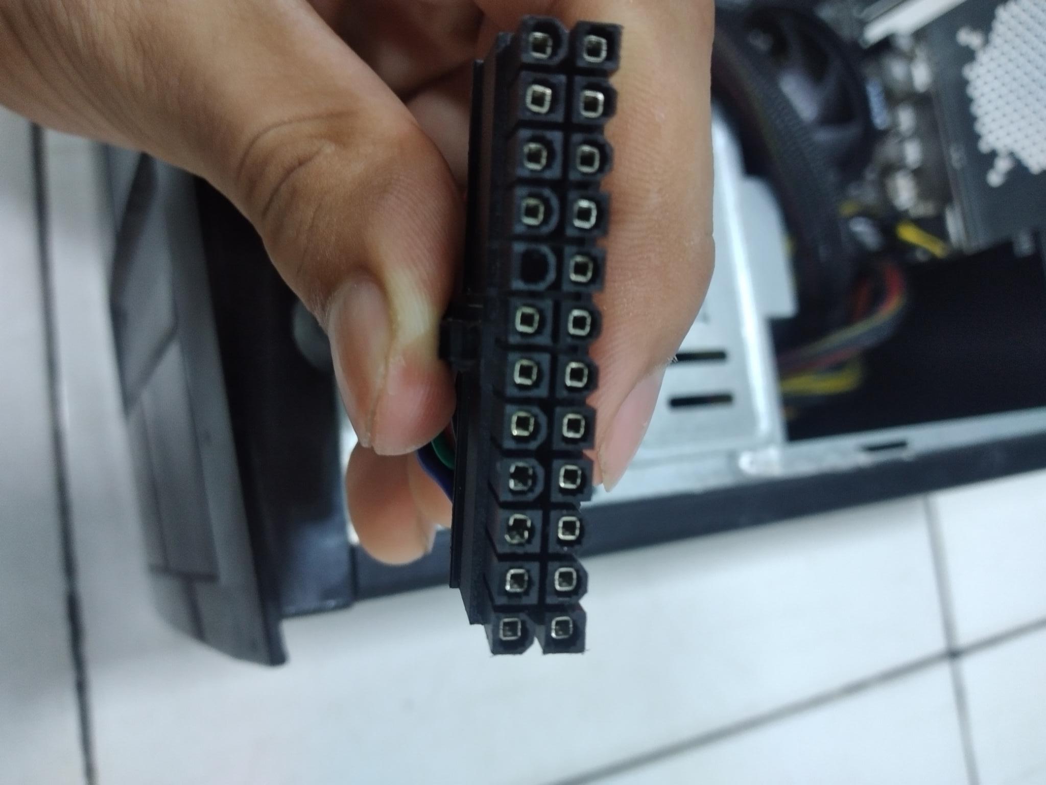

@Kauanrf Pela foto, não parece ter nada queimado, apenas alguns pinos estão meio "arreganhados", o que pode dar mal contato, mas é fácil de fechar com paciência e um alicate de bico fino.
Se for pelo furo faltando conector/fio, é normal, a revisão ATX 2.2 removeu a tensão de -5V que tinha nas fontes ATX mais antigas, porém ainda mantiveram o conector, ai ficou esse "buraco"
Arrumei o  mais abertos , eu tava com problema de mal contato, tinha se firmar mexer no cabo de 24 pinos  pra máquina poder funcionar , mas dessa vez parou total,  tem como trocar o cabo de 24 pinos?
@Kauanrf Da pra tirar de uma fonte de sucata, mas não creio que o problema seja o conector, porém ficar usando a fonte com o cabo em mal contato pode causar problemas e aquecimento no conector da placa-mãe, vê se não tem nenhum pino preto ou escurecido no conector da placa-mãe.
