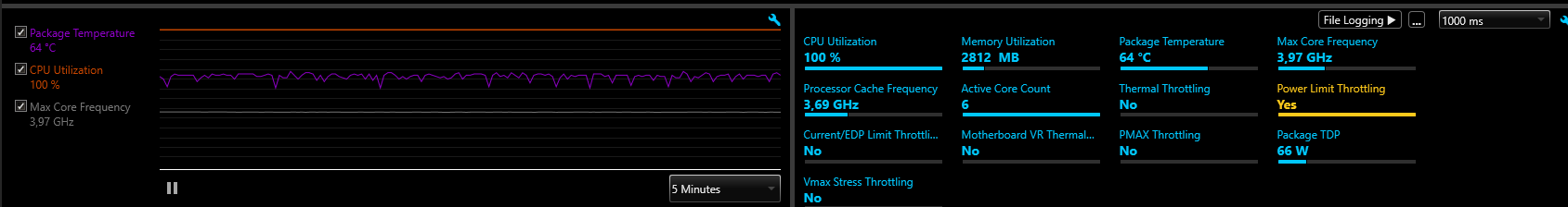

Tenho um i5 10400f, comprei um cooler novo para ele porque o cooler box não estava com um bom desempenho. Baixei o programa da intel, o Intel Extreme Tuning para fazer o strees test, coloquei pra estressar por 20 minutos e quando voltei faltava 5 minutos para terminar e ele ficou em amarelo o aviso ' POWER THROTTLED ' , a temperatura durante o stress ficou entre 62 - 65. Isso é que tipo de aviso?

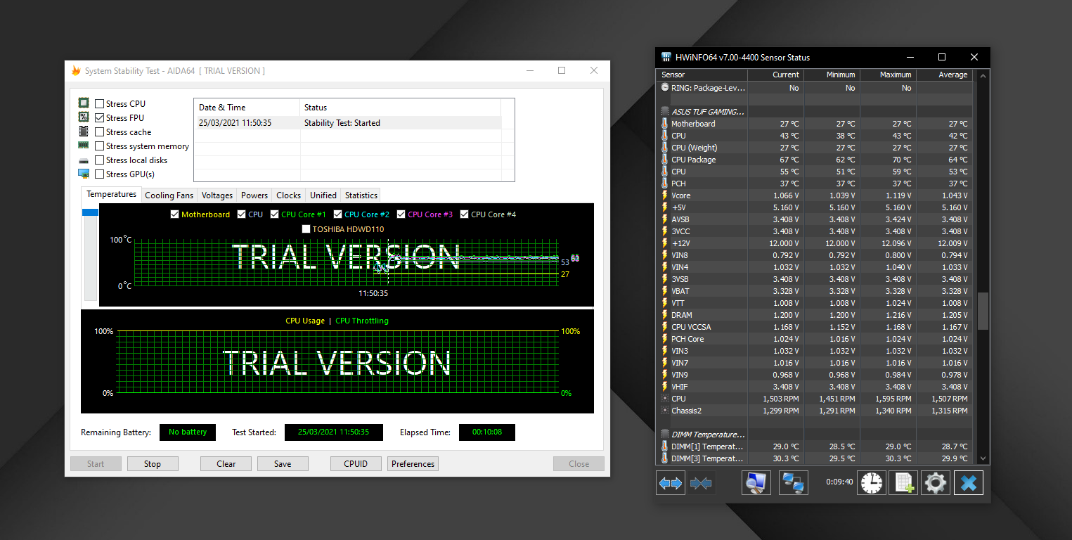

manda foto do HWInfo na parte da placa-mãe
Tutorial:
quando abrir o HWInfo coloque "only sensors"
Desce até chegar na placa-mãe, fica abaixo do CPU e mande um print
@pdrotcci faz o stress test
aliás, use o Aida64 ou Prime95 para estressar
tutorial Aida:
clique aqui:
image.png.b155480651be31b8b4570b4df6ce74c0.png na parte superior
depois deixe só a FPU marcada:
dê start, se ficar vermelho e dizer que deu "hardware failure" de fato é instabilidade e aí podemos prosseguir, se der 10 minutos e não dar nada, esquece isso aí que não tem nada de errado
*não esquece do print do HWInfo pós stress test, NÃO feche o HWInfo durante o teste
@pdrotcci tem uma coisa errada ali, os sensores:
"motherboard" - não tenho certeza do que é
o sensor "CPU ( Weight )" - não sei a que se refere -
"PCH" - se refere ao sensor de temperatura do chipset
"CPU" - se refere a um sensor no socket do processador
não mudam

Pode tirar uma print inteira da janela do Intel XTU?? Pois, acho que isso é normal..
não é
https://www.intel.com/content/www/us/en/support/articles/000039154/processors/intel-core-processors.html
3 minutos atrás, Yan_ disse:
Por isso, uma print toda do XTU seria legal @pdrotcci
O que imagino seria o sistema apenas forçando o Power Limit, pra manter a CPU dentro do TDP dela.. Temperatura tá OK, não tem limitação do VRM da placa-mãe e a CPU tá batendo 4.0GHz, que é o esperado.. Só sobra o TDP..
@RS Faria de fato, uma boa hipótese
afinal ( exemplo ) tem placa-mãe Z490 que limita o i9 10900K pra ficar dentro do TDP de 125W, outras deixam ele chegar a puxar 324W, logo, com certeza, o TDP não é mais de 125W...
@Yan_
@RS Faria No programa da intel, quando o processador bate 66W no Packnage TDP ele liga o amarelo mas quando está no 65W ele fica normal. No site da intel esse i5 consome 65W
agora, pdrotcci disse:
@Yan_
talvez seja isso mesmo
