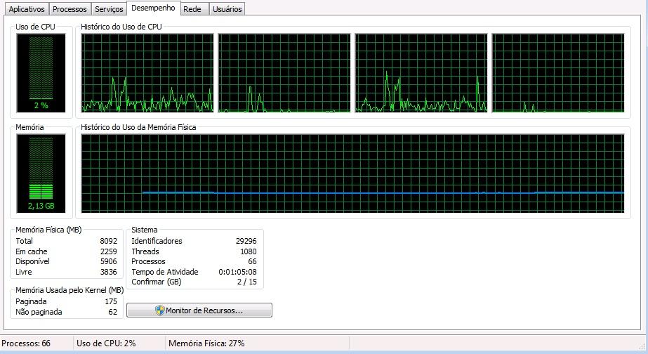

O Gerenciador de Desempenho sempre apresenta números bem baixos de uso de memória e cpu, como na foto abaixo.

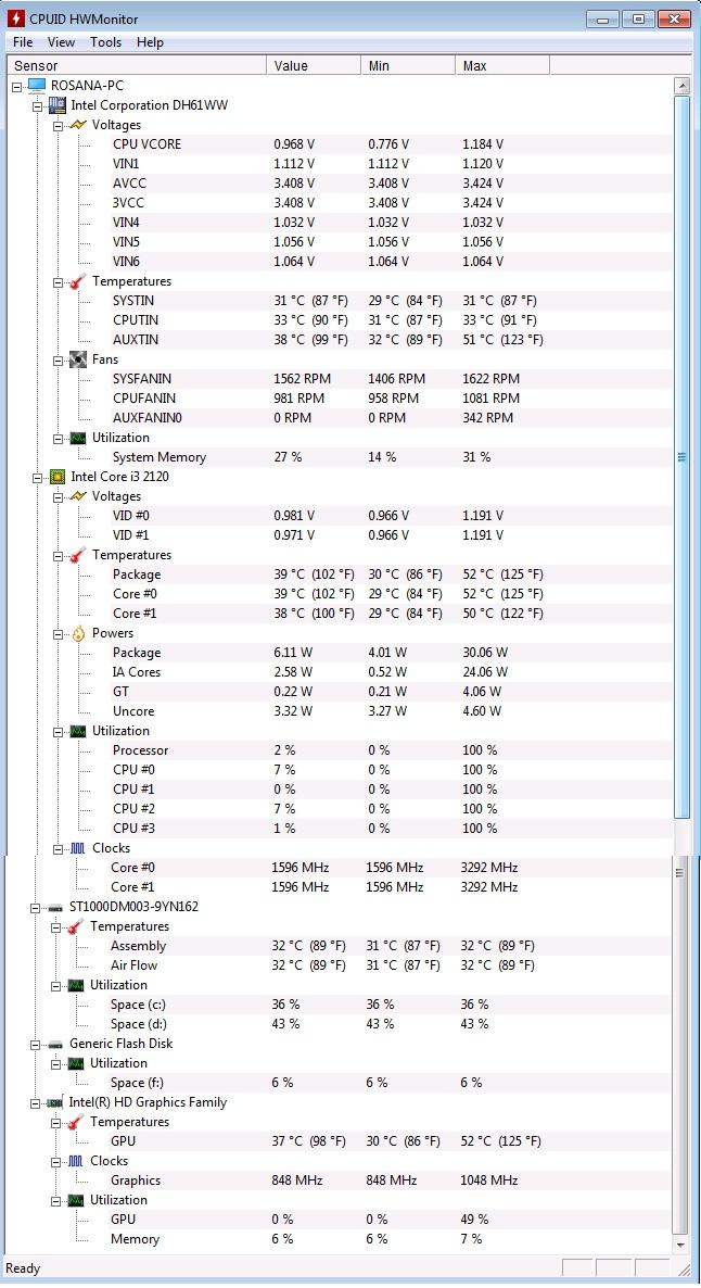

No HW Monitor as temperaturas da placa-mãe e do hd quase não sofrem alterações, mas na do processador há alterações constantes. Por exemplo, enquanto estou aqui escrevendo, foi de 36º à 41º. Sempre em saltos como esse. Já passou também de 40º para 52º, mesmo eu só estando com essa janela, a antivírus e o HW Monitor aberto.
Desde ontem voltei a usar com a tampa aberta e com ventilador na velocidade máxima para tentar resfriar mais. Mesmo assim as temperaturas são essas abaixo. A temperatura ambiente está em 29ºC.

Porém, a temperatura continua a mesma, sendo que apenas com a Bios iniciada, o processador já inicia em quase 50º e após alguns minutos oscila entre 49º e 53º. O cooler fica entre 980 e 1.200 RPM.
Essa temperatura é normal sendo que está praticamente em idle?
Tenho um computador mais antigo e verifiquei que o cooler gira a mais de 2.000 RPM. A velocidade dele (também na bios) fica em torno de 40º.
@Rosana_2021 Temperatura normal se o gabinete for mal ventilado. Alta se for bem ventilado. Remova seu estabilizador, ligue o PC direto na tomada. Seu problema era o estabilizador e vai continuar sendo, pois estabilizadores são lixo tecnológico e só fazem reduzir a vida útil do PC. Leia mais sobre o assunto no setor de fontes e energia, nos tópicos fixos dedicados ao tema.

Já tirei o estabilizador. Estou com ele ligado há 4:30 horas. E não desligou nenhuma vez!
Temperatura do processador e Intel Hd Graphics está em torno de 42º C. 🙂
placa-mãe e Hd em 31º C.

Coisa boa. Temperaturas normais.
