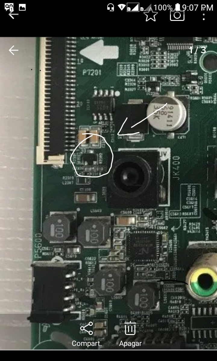

...publique o circuito e fotos da placa
Esse transistor libera os 12V que vai para a tcon
