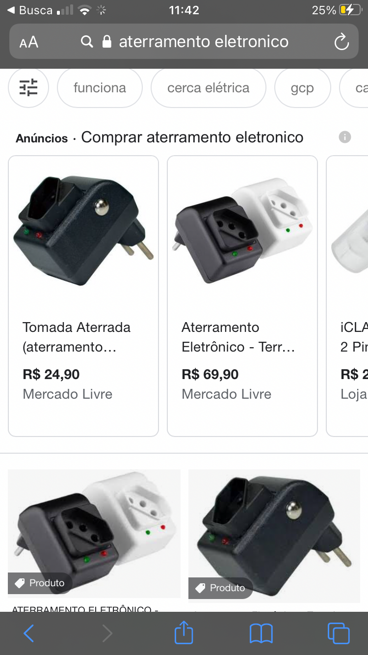

Galera, meu pc tava dando choque, esquentando a webcam e causando chiado no headset. Foi então que identifiquei que era por causa da energia (minha casa tem aterramento mas parece que tem algum problema com essa area aqui que ta meu pc), enfim, comprei um aterramento eletrônico e ele ajudou, n 100%, mas diminuiu os choques, o chiado  e o caso da webcam. Tem alguma maneira de eu melhorar esse aterramento eletrônico? é como se ele tivesse ajudando so 80%, deu pra entender?
Baseando na figura e no seu relato, teorizo que ele simplesmente inverteu sua tomada.. o que não é possível quando se tem 3 pinos.
Corrija o terra da sua casa e compre um clamper de verdade... com 3 pinos. Este daí não te protege contra raios, descargas e fugas ok?
E pra tirar um dez, desmonte este seu e publique fotos internas 😁. Penso que tem só um varistor entre fases.
