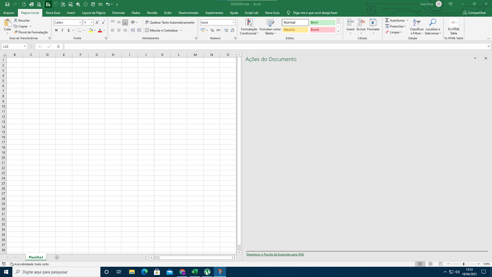

Até tirei um print pra te mostrar, e estava estudando seu código pra ver como ele poderia me ajudar.
Mas iria demorar pra eu adaptá-lo.
Com seu código vai ficar bem mais fácil adaptar para minhas imagens e inserir os botões que faltam de impressão, salvamento, etc.
Pode me enviar o código?
Vou ficar a noite toda o estudando.
Valeu Demais, Meu Amigo!

Olá@ROSANO100, após quebrar a cabeça, testes e mais testes, finalmente consegui um código que lhe atenda. Segue o código, altere conforme sua necessidade.
Imports System.Drawing
Imports System.IO
Imports Microsoft.Office.Interop.Excel
Public Class Sheet1
    Public TaskPane As New ActionsPaneControl1
    Private Sub Sheet1_Startup() Handles Me.Startup
        Dim ms As New MemoryStream
        Dim imagem As Image
        Globals.ThisWorkbook.ActionsPane.Controls.Add(TaskPane)
        TaskPane.Show()
        Using str As Stream = File.OpenRead("C:\Users\Gabriel\source\repos\TaskPane\TaskPane\imagem.gif")
            imagem = Image.FromStream(str)
        End Using
        TaskPane.PictureBox1.Image = imagem
    End Sub
    Private Sub Sheet1_Shutdown() Handles Me.Shutdown
    End Sub
    Private Sub Sheet1_Change(Target As Range) Handles Me.Change
        Dim ws As Excel.Worksheet = Globals.ThisWorkbook.Application.Worksheets("Sheet1")
        Dim rng As Excel.Range = ws.Range("A1:E5")
        Dim cht As ChartObject
        Dim imagem As Image
        rng.CopyPicture(Appearance:=XlPictureAppearance.xlScreen, Format:=XlCopyPictureFormat.xlPicture)
        cht = Globals.Sheet1.ChartObjects.add(0, 0, rng.Width, rng.Height)
        With cht
            .Select()
            .Chart.Paste()
            .Chart.Export("C:\Users\Gabriel\source\repos\TaskPane\TaskPane\imagem.gif")
            .Delete()
        End With
        End Using
    End Sub
End Class
