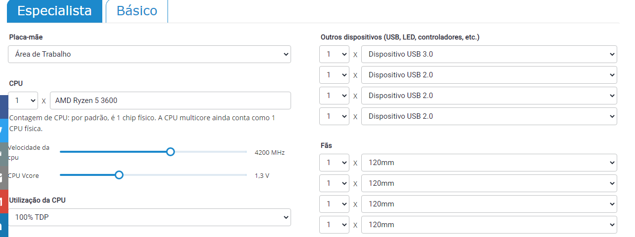

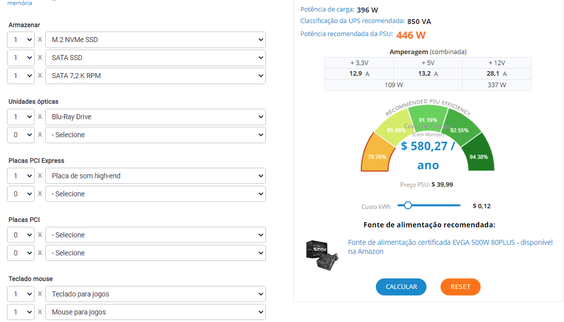

Comprei uma fonte CX 450W da corsair para usar com uma placa-mãe B450m Steel legend, um ryzen 5 3600 e uma gtx 1660, fiz os cálculos nesse site https://outervision.com/power-supply-calculator , coloquei mais do que eu realmente vou usar e deu potência recomendada de quase 450W, mas não estou seguro porque em vários canais mostra sempre uma fonte de 500W ou superior. Pode dar ruim ?

Bem a CX já é boa acho poucas as chances de ser presenteado com lote defeituoso. Esse setup não vai consumir tanto a ponto de uma fonte de 650w eu comprei para meus upgrades mas 450 já é mais que suficiente.
Tá chegando bem pertinho do limite mas dá conta sim! O bom é que é um fonte de qualidade, ou seja, fique tranquilo em relação a eficiência. Eu me preocuparia se fosse uma fonte genérica por aí que não entregaria nem metade da eficiência prometida.
