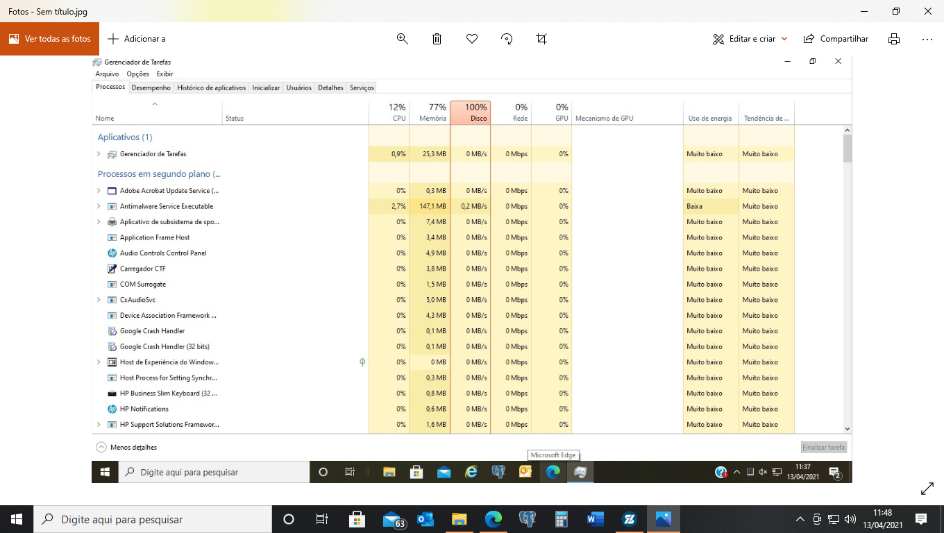

Não é um HP model 82a5 .
Esse HP é desligado todos os dias.
 100% de Disco
   99% de Memória
Não acontece direto não,

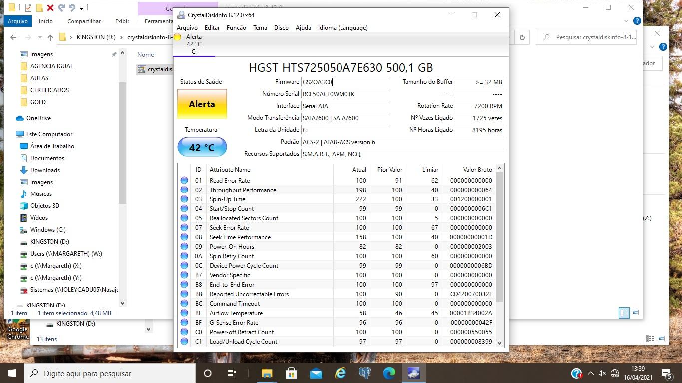

6 minutos atrás, 33ro disse:
Então baixei ,como verificar se o HD está bem de pernas.
simplesmente o estado de saude dele não esta bem ai no canto superior esquerdo era pra estar verde escrito saudavel, eu não sei dizer só de olhar mas tem uma coisinha errada ai pra estar em alerta kkkk
12 minutos atrás, GuilhermeGr disse:
Então será que tem solução? bem embaixo do lado de ID C5 está com uma bola laranja. Isso influencia em algo?
Guilherme, eu fiz o seguinte aloquei onde esta com problema , daí ele retornou como saudável.
