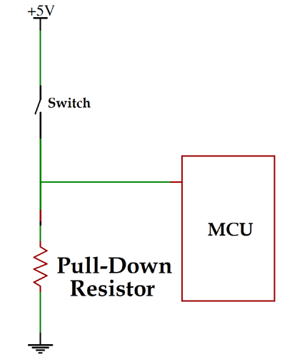

Maria, no meu texto inicial comentei sobre o uso do while e de fato ao colocá-lo o botão não repete a atuação porém o led só pisca quando eu solto o botão. Lembrando que eu tenho um 10K indo para o GND e o botão ao fechar manda 5 volts para o pino. O que eu preciso é que o efeito do botão ocorra logo quando ele fechar seus contatos e não quando abrir. Ou seja, logo que o pino, que é 0, for para 1 o led pisca e para mesmo que fique mantido no 1 (manter o botão fechado). Para o LED piscar novamente tem que abrir o botão e fechá-lo na sequencia.
