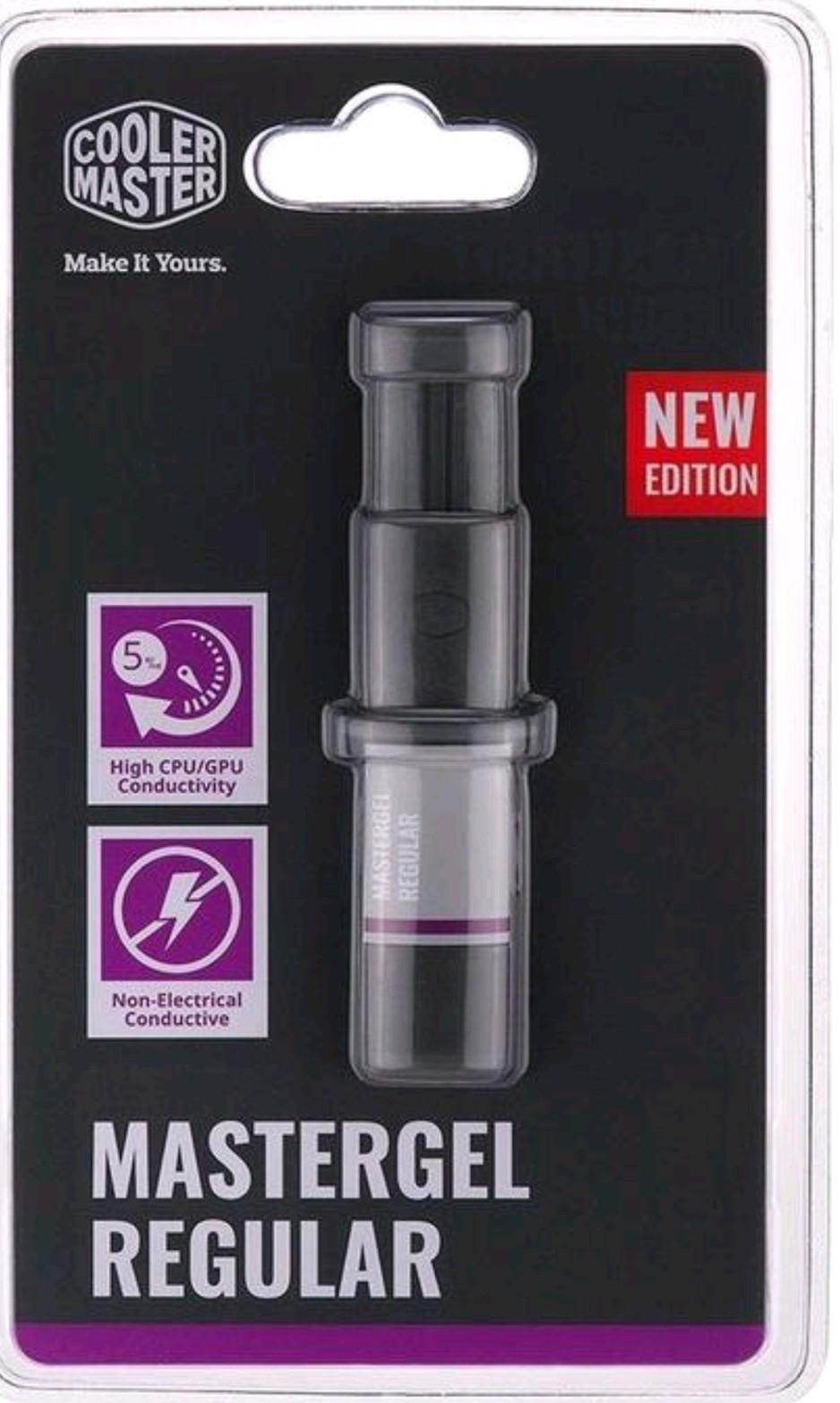

Essa pasta é muito cara pra performance dela
1 minuto atrás, emFonseca disse:
@Fuzion200 pode sugerir alguma? (Essa da foto tá 30 reais)
https://produto.mercadolivre.com.br/MLB-1800990506-pasta-termica-ocx-1g-by-gelid-ocx01gld-_JM?matt_tool=18956390&utm_source=google_shopping&utm_medium=organic

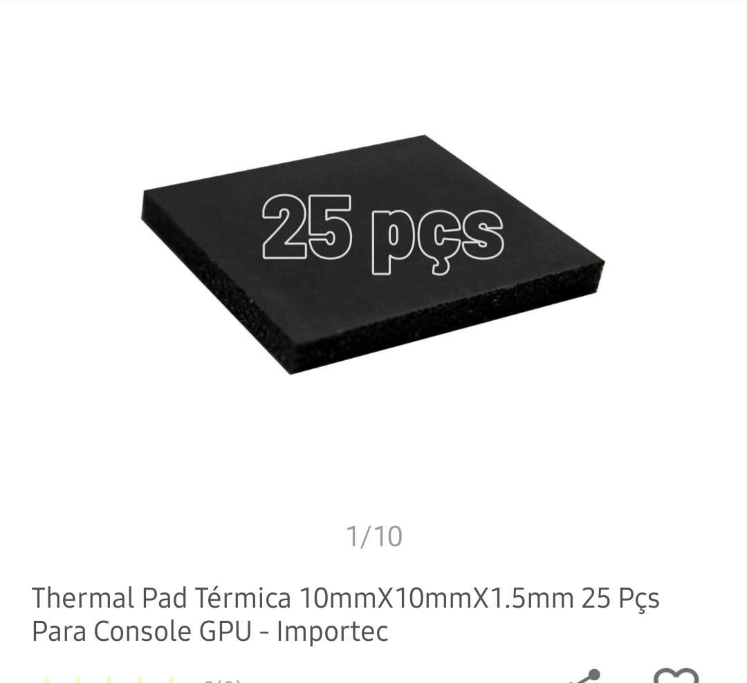

Quanto aos thermal pads eu não sei dizer se a qualidade é boa
Qual GPU você pretende colocar eles? se for um modelo que não possui thermalpads de fábrica é capaz de eles não ficarem presos ou sequer deixarem você fechar a carcaça da placa
agora, emFonseca disse:
@Fuzion200 rx 460 (ela tem thermal de fabrica)
Certo, eu tinha uma rx 480 que não tinha thermal pads nas memórias, tentei colocar e a placa não fechava por isso o alerta
@emFonseca
O thermal pad tá imprestável?? Tipo, virou pó, dissolveu, evaporou??
Thermal Pad é mais crítico que pasta térmica, pois se for fino demais, não serve pra nada.. Se for muito espesso, vai dar problemas pra fechar a placa ou o dissipador pode nem fazer contato com a GPU.. Só troque como último recurso e tenha certeza ABSOLUTA da espessura dele..
Para uma configuração intermediária, modelos como a DeepCool Z5 ou Z9 já são bem adequados. Você só verá grandes diferenças de pastas térmicas muito caras em configurações high-end.
