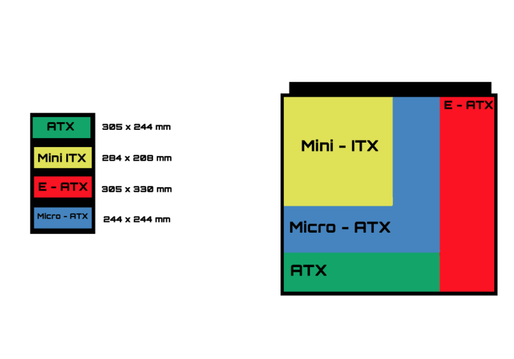

Ao pesquisar a dimensão do formato da placa-mãe Micro ATX, reparei que vários sites dizem que o tamanho é de 24x24.
Hoje eu tava no site da Pichau dando uma olhadinha na placa que quero comprar, uma ASUS A320M-K/BR, e nas especificações consta que a placa tem dimensões de 22x22.
E agora? A Micro ATX tem variações de tamanho ou é algum erro no site?

@Whiplash 2 Placas mATX deveriam seguir o tamanho de 24x24 e ter ate 4 slots de expansão, mas pra baratear muitos fabricantes além de reduzirem o numero de slots PCI-e, ainda reduzem o tamanho da placa, apesar disso a distancia entre os furos de fixação permanece a mesma, apenas os furo das pontas não são usados, e a placa continua encaixando em gabinetes ATX e micro ATX
Ja peguei placa micro ATX com apenas 2 slots e que tinha 17CM de comprimento! nesse caso a placa não alcançava os furos mais baixos e o slot PCI-e ficava meio que sem apoio, tendo que ter cuidado extra na hora de colocar uma placa de video, porém os demais furos de cima batem com o do gabinete e da pra instalar a placa tranquilo.
