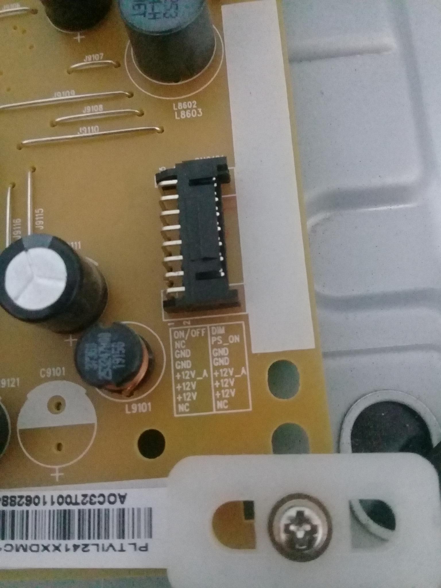

Boa noite amigos estou com essa tv inoperante a fonte principal acredito que está Boa as três tensões de 12v está presente mais a tv não dá nem sinal de vida alguém tem uma dica?

Amigo medi as tensões da placa principal e achei apenas tensões de 12v estão normal!
Qual o pino que tem a tensão do stand bay?
@saitam Aa tensoes de standby geralmente sao de 5v, na sua tv ela pode ser 12v de standby que no caso é o 12_a, ou ela pode em standby ficar com uma tensoa baixa, e quando a fonte arma a tensão sobre para 12, verifique a principal, em reguladores e circuitos step down de alimentacao, veja se nao ha curto nessas linhas, e veja se quando o cabo e ligado a principal as tensoes somem?, tem algum testador de barramentos de led?
Amigo as tensões permanece estáveis quando aperto power não tenho testador de barra de led mais acho que o problema está na principal pois nem o standbay acende!você teria o esquema dessa tv?
A fonte dessa TV fornece apenas os 12V, as demais tensões (Power, on_off, dim) são fornecidas pela principal.
Siga essa tensão na principal, mede nos reguladores (3.3v, 5v, 1.8v...), capacitores cerâmicos em curto...
