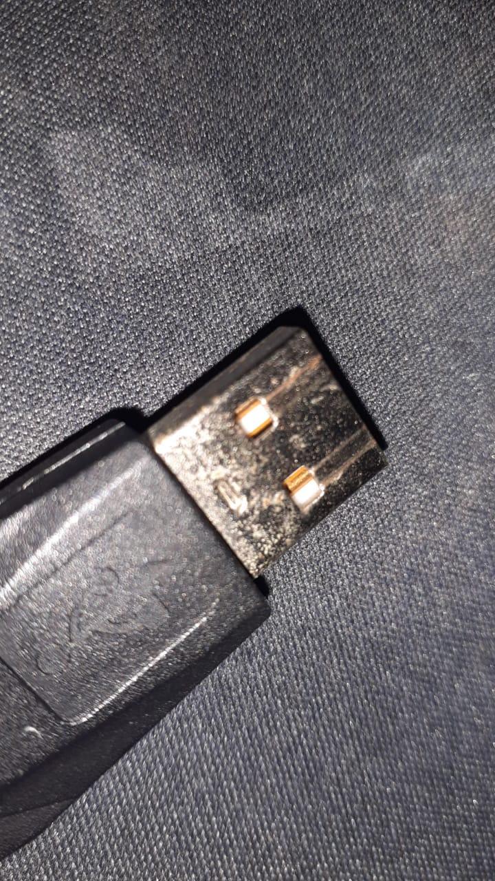

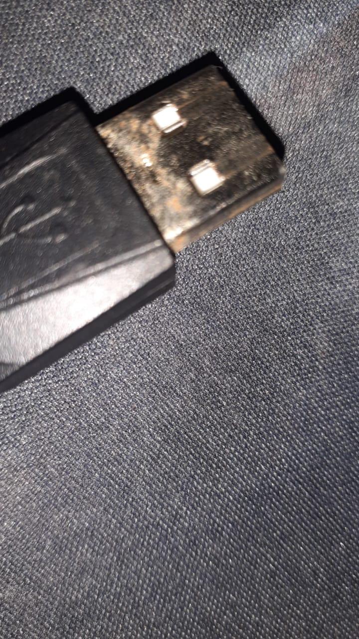

Meu teclado e mouse estão com os usb com 1 pouco de ferrugem
Moro perto de praia mas não colado, também tenho outras peças aqui com um pouquinho de ferrugem
Tem pessoas que passam WD, outras CorrosionX
O que vocês recomendam fazer?

Imagens do teclado e mouse, sendo que vendo em foto tá um pouco pior do q eu falei, mas tipo, dá p ver que ainda não está mt ruim a situação saca, inclusive o usb do meu controle tá começando a dar indícios de maresia também.
C acha que um corrosion x resolveria tudo ae? E se eu posso passar no usb da placa mçae também sasca, ela tá mt menos pior que o do teclado e mouse por sinal.

@Flavinnovin Não tinha visto seu post com a foto do conector USB, em teoria esses conectores são de aço niquelado e não deveriam enferrujar, quanto ao TF7 tem video na internet dele agindo, ele meio que deixa o metal negro, mas não impede que a ferrugem volte a atacar, tem também receitas caseiras que tiram o ferrugem como o vinagre e pilhas... mas nesse caso o metal fica exposto e volta a enferrujar ainda mais forte...
O álcool isopropilico é só pra placas de circuito impresso, pra remover algumas manchas brancas que se formam e não atacar o verniz da placa, nas portas USB da pra usar spray limpa contato.

mano é o seguinte, comprei o isopropilico, funcionou de boa
Comprei hoje o Tf7, apliquei no teclado, mouse, pendrive e usb do headset, enfim, do head ficou numa boa, agr os do teclado, mouse e pendrive ainda estão com ferrugem, ficaram umas ferrugens pretas, mas teve outras que continuaram marrons, ae limpei com isopropilico pois ficou com uma sujeira lerda
Queria saber se tem relação pois eu estendi os usb e apliquei eles, apliquei em um martelo aqui cehiooo de ferrugem, ficou todo preto, e olha que só dei a 1º mão nele, mas eu apliquei com ele deitado, amanhã vou aplicar no teclado, mouse e pendrive com os usb deitados para ver se funciona
C acha que tem relação mano?
O preto é a camada de proteção, é o próprio ferrugem que é convertido em um fundo preto, parece um pouco com o processo de oxidação negra que atrasa a ferrugem de voltar, a segunda demão é necessária pra peça ficar toda preta e tirar os pontos que ficaram, depois basta limpar o preto com um pano com algum solvente pra tirar algo solto e deixar a peça preta mesmo, ou pintar.

Até ae eu entendi mano
Mas o negócio é que nãofuncionou muito bem nos usb, vou tentar dnv hoje mas com eles deitados e não estendidos saca, porque acho que foi por causa disso que não deu certo
