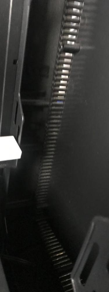

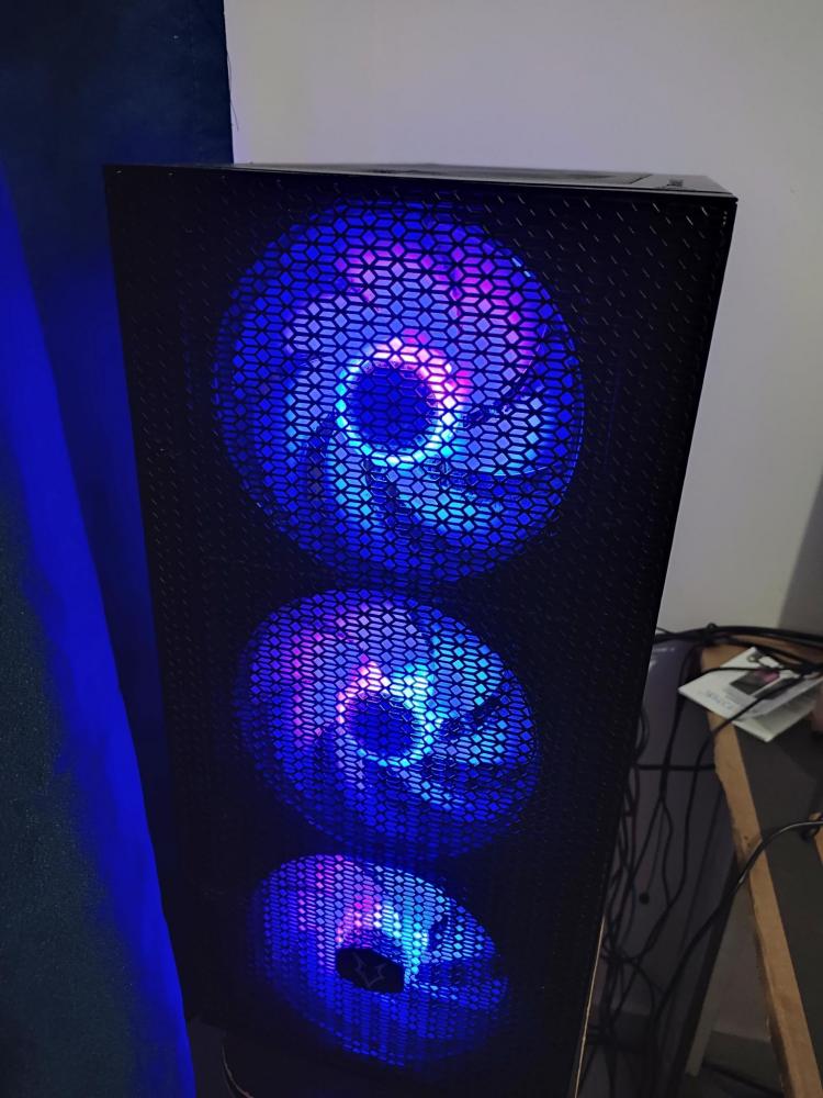

Fotos da abertura lateral e inferior do gabinete, respectivamente.
Será que colocar 3 fans na parte frontal terá alguma eficiência na refrigeração ou essa abertura é tão pequena q não mudará nada?

Ele tem suporte para 3 fans na frente, mas na parte frontal há apenas uma abertura na lateral direita e uma na parte inferior para entrada de ar, então creio que não seja eficiente colocar alguma fan, porque a diferença será mínima. Pretendo colocar 3 (2 na parte superior e 1 atrás). De que forma eu deveria organizá-las para equilibrar o fluxo? porque esses locais são usados, em geral, para exaustão...
Veja bem, sem ventoinhas na frente seus componentes vão assar. O único local que pode prover ar frio é o painel frontal, então não importa a disposição das demais ventoinhas, se não tiver nenhuma ali, em especial na parte mais baixa, você sufocará o gabinete. Veja as fotos abaixo para entender qual é a posição correta:
Pelas duas fotos que mandei, você acha que as aberturas são suficientes para uma entrada ok de ar?
As melhores posições e as primeiras que você tem que preencher são a mais baixa do painel frontal e a traseira. À partir disso pode preencher a segunda posição do painel frontal e em seguida o tampo superior. Tente sempre instalar ventoinhas aos pares, nunca em números ímpares, evitando assim um fluxo desequilibrado. Por seu gabinete ter pouca passagem de ar no painel frontal, talvez seja interessante fazer o controle de velocidade de forma que as ventoinhas do painel frontal tenham um pouco mais de força do que as de trás e de cima. Se quiser controlar as de entrada e saída separadamente, recomendo que adquira também um HUB de ventoinhas da Deepcool, modelo FH-04 (tem baratinho na kabum, terabyteshop e pichau). Assim você liga até 4 ventoinhas em cada saída de ventoinhas da MB.
Suficientes? Não. Seria ideal que a frente fosse em mesh, que é a melhor forma de ventilar qualquer gabinete. Como você não tem muitas opções a não ser fazer novos furos manualmente no painel frontal (aplicando algum filtro depois) ou trocar o gabinete inteiro, eu recomendo que pelo menos teste com as ventoinhas no lugar antes de decidir o que vai fazer. Alternativamente você também pode comprar um gabinete logo de uma vez se achar um bom investimento. Eu pessoalmente prefiro um gabinete adequado, mas vai do quanto você quer e pode gastar. Recortar orifícios redondos no painel frontal para a passagem de ar e filtrá-los sempre será uma boa opção, mas aí já depende de sua disposição e habilidade.
