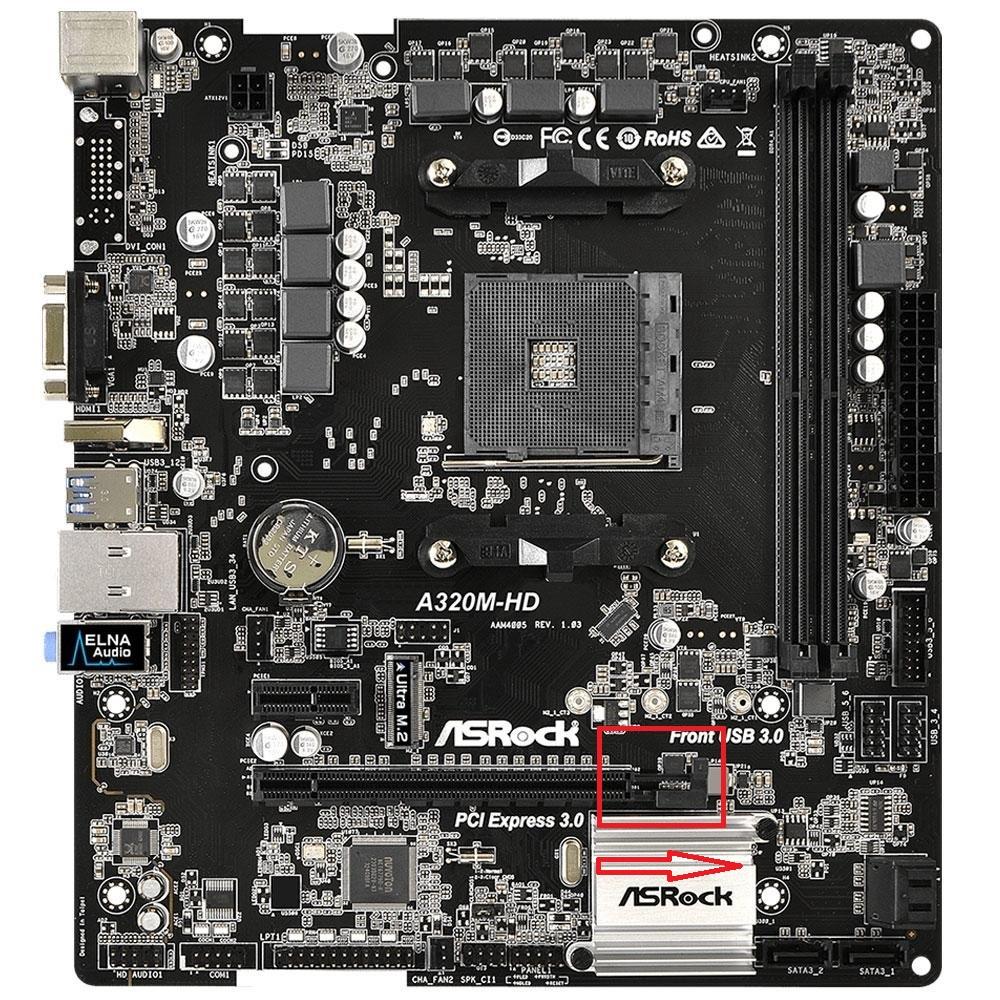

Eu sei que a pergunta é besta mas, como eu consigo destravar este slot? A placa já veio montada então nunca precisei mexer, agora estou precisando tirar a placa de vídeo e já tentei mexer nele empurrando pra baixo mas fiquei com medo de quebrar, porque se esse for o jeito ele está muito duro, o modelo da placa é esse do vídeo, e já está no momento certo em que ele mostra o slot

@Tods Keit Ela tem uma pequena trava, ao lado do slot PCI. Basta você empurrar pra fora (pro sentido da esquerda pra direita)

Mano, o modelo pode ser o mesmo mas essa trava está diferente aqui na minha placa, se tem alguma coisa pra puxar só pode estar por baixo da placa de video, e ela é muito grande
essa destrava para o lado...
se preciso tire a placa do gabinete para observar melhor como ela funciona...
tem duas orelhinhas de plastico ali, se você pressionar uma contra a outra verá que ha que encosta na placa tem um pino de plastico que "sai do caminho" quando você pressiona, permitindo a remoção da placa.

Empurrar nesta direção? To empurrando faz tempo aqui e a placa de vídeo não solta.
Prefiro não arriscar tirar a placa, não sou muito bom com essas coisas e as peças estão muito caras kk
se você observar bem verá que há 2 pontas plasticas que saem do slot...
pressione uma contra a outra (igual grampo de prender roupa no varal) e observe que há um pino nesta que fica encostada na placa, quando você ver o pino entenderá como esta trava funciona.

consegui aqui, valeu brother
