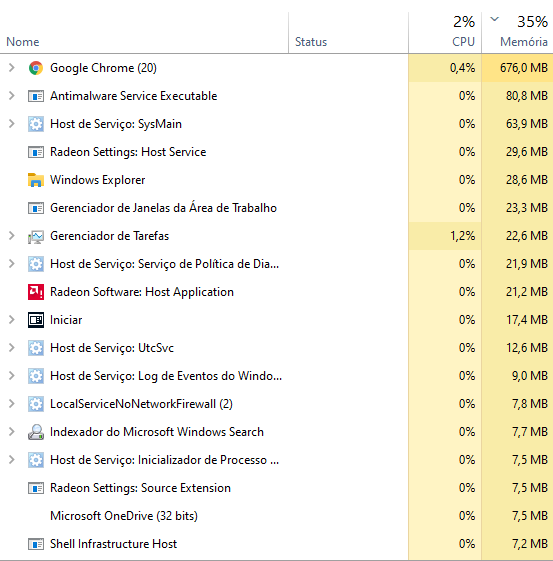

@Math.Pimemoria.png.c9a1892dac899027f7a0867d45fd25d7.png Alias, pode ser algo relacionado a memoria?
To achando que tá sendo muito usada
Aí tem tudo menos o HD.
Memória só terá influência no HD se estiver no limite.
50 minutos atrás, Rudson RD disse:
@Math.Pi Então esse 35% dela só com navegador aberto é normal?
Sim.

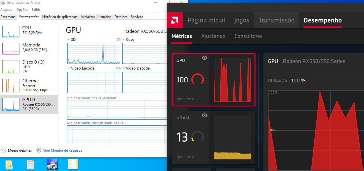

Te falar, fui entrar no software da minha Radeon e vi que a GPU lá tá digamos que estranha, olha:
Fica normal, dps sobe pra 65, desce pra 0 novamente, depois de uns segundos vai pra 90 e assim por diante.. Ao mesmo momento a GPU no gerenciador de tarefas fica normal, fica entre 1/10%, 1/8, 1/9.. só com (navegador aberto, gerenciador de tarefas e o programa da placa de vídeo)
