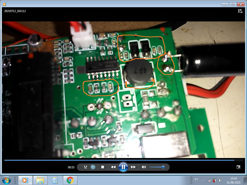

amigos entrou esse aparelho lenoxx e o mesmo apresenta defeito apenas para da carga. ele liga e funciona tudo normal ate a bateria descarregar a bateria ta boa ja coloquei em outro e pega carga normal. fiz alguns teste e ate agora não encontrei o defeito.. no conector da bateria chega a tensão de 4,2v sem a bateria, quando coloco a bateria cai para 3,9v outra coisa se eu deixar a fonte na corrente e deixar ligado o som ele desliga quando a bateria descarrega.

troquei o diodo m1 e retirei o conector dc.
estou encontrando curto no circuito obs.o teste que estou fazendo uso o terra do usb e todo esses componentes circulado na foto apresenta curto.
e o 4k7 eu desoldei um lado e na placa apresenta curto.
gostaria de uma dica para ter a certeza que é o CI

bom dia amigos hj voltei a pegar no som. estudei sobre o ci e descobri que o mesmo é o  CS8326S é um amplificador de áudio. kkkk nada a ver com o defeito, já que o mesmo funciona bem apenas não da carga na bateria. e no teste que eu faço para descobrir curto encontrei nesses componentes circulados na foto, se fosse componente comum era só dessoldar um a um e pronto mais essas placas com esse SMD é problema kkkk muito fácil de danificar trilhas.

ontem voltei a trabalhar nesse som e refiz as trilhas do DC fonte e retirei o resistor 4k7 e também o diodo M1 mais ambos apresenta estar bom. peguei uma fonte de celular e fiz uma adaptação direta no circuito liguei e testei sem a bateria tem 5v depois desliguei e coloquei a bateria e testei na mesma deu 3,7v ao ligar vai para 3,9v. agora esta em teste.
boa noite amigos. tudo indica que concertei o som kkkk
