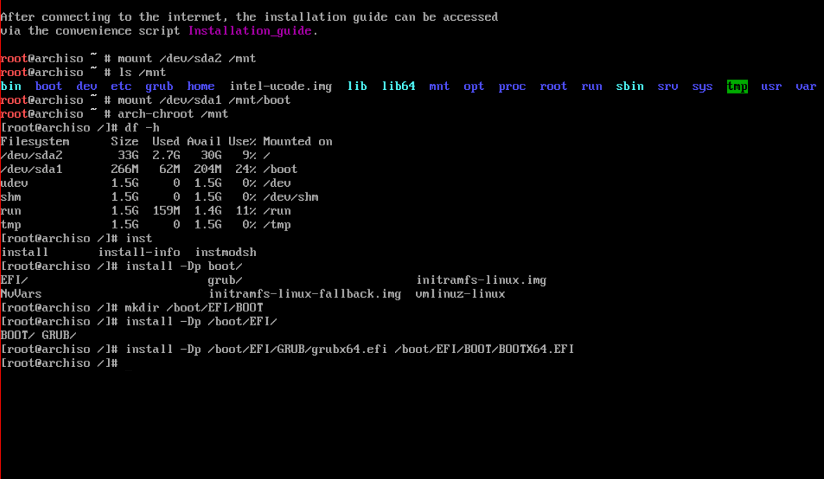

Se o GUID da partição EFI estiver correto ("EFI System", C12A7328-F81F-11D2-BA4B-00A0C93EC93B) e /sys, /proc, /dev, estiverem montados, basta grub-install sem argumentos em UEFI. Isso, claro, com o sistema / (raiz) e /boot/efi já montados. Rode grub-install com arch-chroot, que cuida da tarefa de montar os sistema de arquivos virtuais necessários.
Hmm, lembrei de uma coisa. O grub-install não configura o bootloader "fallback". Copie-o para o local correto:
arch-chroot /mnt grub-install
arch-chroot /mnt install -Dp /boot/efi/EFI/arch/grubx64.efi /boot/efi/EFI/BOOT/BOOTX64.EFI
/mnt é o ponto de montagem da instalação (raiz), com /mnt/boot/efi montado na partição EFI.
Talvez o QEMU precise dele...

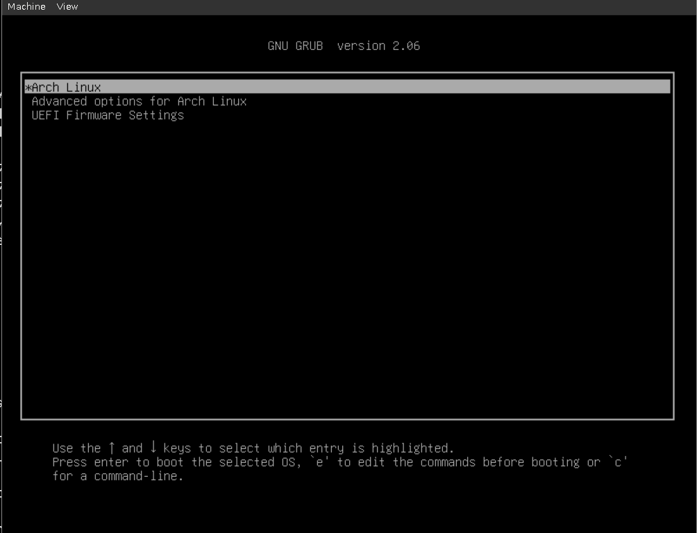

Resultados:
OS COMANDOS:
O RESULTADO:
Em alguns quesitos, a instalação EFI tem que melhorar.

Ahh, sim, /boot/efi/EFI/GRUB/grubx64.efi pois você deve ter seguido a Wiki e usado a opção "--bootloader-id=GRUB" do grub-install. Acho uma recomendação ruim, pois o grub-install por padrão usa, em UEFI, o nome da distribuição ("arch"), que é bem mais descritivo -- mas, enfim, não serei eu a ter esse embate lá.
Nota: tradicionalmente o GRUB espera a ESP (/dev/sda1 aí) estar em /boot/efi ao invés de /boot. Contudo, funciona também em /boot. Há um longo debate sobre isso, onde seria o ponto de montagem mais "correto".
