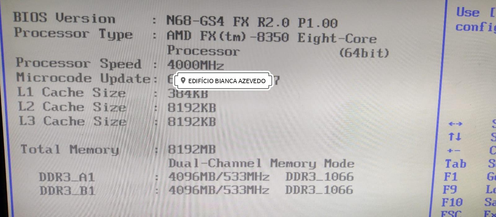

OPA, então... talvez meio precipitado não sei... mas acredito que os procedimentos que citei a
cima, resolveram o caso do Windows e da placa-mãe reconhecer o Dual Channel... o CPU-Z continua não reconhecendo isso, e continua mostrando o Single... mas pode ser um possível bug, já que a própria BIOS da placa-mãe reconheceu...
Cá estão os procedimentos adicionais que fiz que (acredito eu) que resolveu o problema:
- Atualizei o Windows pra última versão, e fiquei sem mais atualizações pendentes.
- Deixei desmarcada a opção de memória máxima do msconfig.
- Acredito que reinicializações devem ter colaborado pro hardware entender que 'precisa habilitar o dual channel'.
Abaixo uma foto (meio zoada) com a BIOS da placa-mãe finalmente reconhecendo o Dual Channel.
1969890763_WhatsAppImage2021-08-09at11_40_34.thumb.jpeg.29917e38888a7da0bfe3d7a9f2914cee.jpeg
Sobre o CPU-Z não reconhecer ele ligado, eu realmente não sei...
Espero que minha experiência ajude alguém, pois foi bem ruim de achar alguma solução pela internet da vida. ✌

Uns dis atrás também me perguntava porque o cpuZ não mostrava Dua Channel.
Tenho a mesma placa-mãe(desde inicio de 2019) com um fx8350 e 8 de Ram.
Aproveitando o gancho do amigo, queria trocar os pentes de RAM por 1 de 8 com 1866Mhz (o meu é o menor que tem nas rans) melhor e pro final do ano mais um.
Só que no site vi a mesma ram com CL3 e outra com CL11!!  Li e re-li outro post que mais parecia Tese dos caras, quando achava que estava entendendo me confundi com os prints comparando CL menor e frequência menor, com menos latência do que a CL11 de maior frequência! Eu devo optar pela CL3 então? Ah, tem a CL10 também, agora que vi: "Memória Kingston HyperX FURY 8GB 1866Mhz DDR3 CL10"
E abaixo deixo a BIOS pro amigo ver em Dual também, mas não mostra no cpuZ. Apesar de estar suportando o FX estou pesquisando uma ASUS e msi que melhor suportam esse processador. Estou tentando negociar uma no olx, se não der certo vou trazer do aliexpress mesmo.
