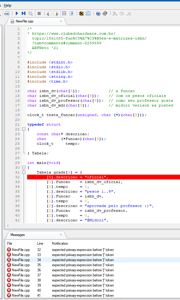

Tendo que fazer a mesma atividade aqui, tentei abrir uma pergunta em outro fórum mas o código da galera é cheio de biblioteca que nunca vi na vida...
?? De onde tirou isso?
E está usando um newfile.cpp? Sério? Isso é para C++. Uma linguagem totalmente diferente.
Você está programando em C.
Use um compilador C. Faça o simples.

Corrigiu os erros afinal? Mudou o tipo do arquivo? Entende que é outra linguagem?
47 minutos atrás, arfneto disse:

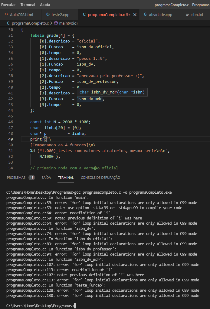

Por enquanto estou tentando rodar seu código e no vscode mostrou isso
Vou baixar um IDE de apenas C e tentar rodar
Deu o mesmo problema...
Eu não entendo o que está tentando fazer.
Essa tabela aí fui eu que escrevi. O objetivo disso era calcular quando tempo cada uma dessas funções que eu escrevi, e mais essa outro que o usuário @Midoriescreveu, levam par calcular um certo n'mero de DV. E mostrar o resultado, uma tabela. Na posição 1 da tabela está o tempo com 0, que vai ser preenchido com os tempos calculados. E o  valor será impresso foi no tópico #12 e a saída do programa era essa:
    [Comparando as 4 funcoes]
    2000 (*1.000) testes com valores aleatorios, mesma serie
Rodando a versão oficial...  ok!
Rodando as outras versões. versão oficial = 1.0X
0.91X para versão pesos 1..9
1.10X para versão aprovada pelo professor :)
3.64X para versão @Midori
O programa não lê nada. Apenas roda as 4 funções para uma mesma série de 2 milhões de ISBN e mede o tempo. Leia o tópico #12.  Era para testar 4 funções de cálculo.
Nada tem a ver com seu problema original, que é ler uns números de ISBN, e calcular o DV usando uma função, que pode por exemplo ser uma das que eu escrevi ou essa quarta aí.

Assim me vem a pergunta:
Porque está usando essa estrutura no meio disso?
E onde está o resto do código? E porque mudou de IDE no meio disso tudo?

2 horas atrás, MATHEUSCDN disse:
Muito obrigado pela sua paciência , o problema estava nas bibliotecas, eu estava utilizando apenas stdio.h e string.h , quando usei stdlib.h o codigo rodou !
Está errado. O problema não estava nas bibliotecas.
Não deveria ficar surpreso por o código rodar. É um exemplo. E já tinha a entrada e a saída dele em umas 3 versões. Trata-se apenas de copiar e compilar direito.
E pode ser algo simples como
CH>gcc -o pgm -Wall -std=c17 outro.c
CH>dir pgm.*
 O volume na unidade C não tem nome.
 O Número de Série do Volume é 7E52-1BF2
 Pasta de C:\src
06/09/2021  23:45           292.107 pgm.exe
               1 arquivo(s)        292.107 bytes
               0 pasta(s)   35.486.453.760 bytes disponíveis
CH>
Não precisa de um IDE para isso. Estou supondo que seu IDE usa gcc para compilar seus programas, claro.
Mas não faz diferença: apenas precisa usar as opções de seu compilador. Se usa o compilador da Microsoft, como eu em geral uso aqui no forum, usaria para criar o pgm.exe a partir do exemplo outro.c:
CH>CL  /W4 /std:c17 /D_CRT_SECURE_NO_WARNINGS /Fe:pgm outro.c
E não precisa de stdlib nesse programa. Pode tirar e ver que não faz diferença. Precisa de string.h por causa de strcmp() por exemplo. E stdio.h por causa de printf() por exemplo. De onde tirou essa conclusão sobre essa stdlib.h?
E já te disse umas vezes que PRECISA mudar o tipo do arquivo para C. Esse não é um programa em C++. É importante.
Deve usar o compilador certo ou seus próximos programas vão ser um inferno pra compilar de novo. Use a extensão .c. Atente para tudo o que eu já te expliquei, ou esqueça tudo e faça apenas isso de usar .c e já terá ganho algo para os próximos programas.
