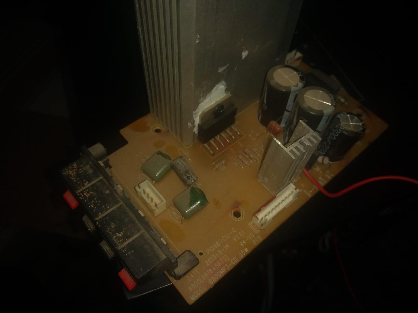

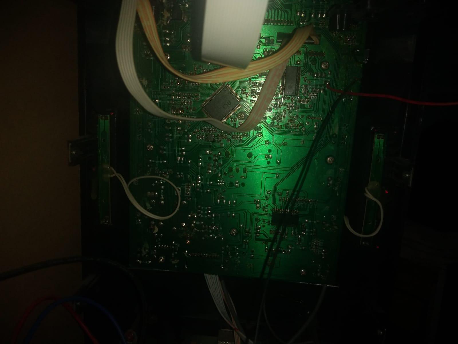

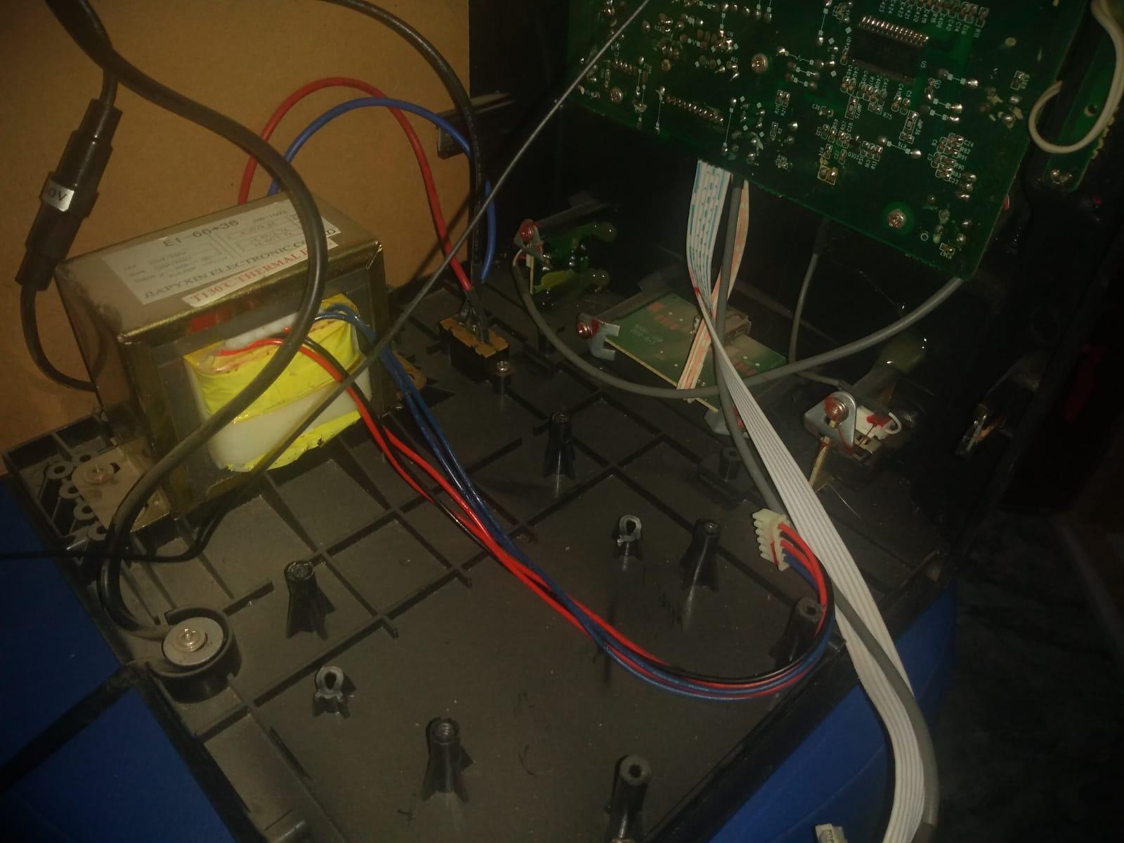

peguei um mini system da lenoxx modelo ms860a, que o defeito era que não ligava nada, nem mostrava relogio nem nada, a primeira ideia foi o fusivel, mas testei o fusivel e os fios e não tinha defeito, pois com o multimetro tava tudo normal, fui entao pra fonte, testei os diodos, e uns fusiveis mas tudo normal, por isso trago esse post, pois não achei defeito aparente na placa de fonte, mas mesmo assim o aparelho não liga, não sei se o problema é no system control, pois nenhum ci ou chip parece danificado.
ha algumas coisas estranhas no aparelho, como a falta de um cabo pois uma das conexoes da fonte não tinha nada conectado, e uns pontos de parafuso quebrado.
alguém pode me ajudar a identificar um possivel problema no aparelho?

@BCP não parece estar chegando energia nem na placa de fonte, liguei na tomada e testei as saídas da fonte para o centrole central, e n sai ND.
O problema poder ser até no transformador sei la

  Em 17/09/2021 às 14:19, Drivmarcos disse:
Expandir
Pode sim, comece verificando a continuidade do cabo de força e da chave 110/220.
por fim teste a continuidade do trafo, ele pode estar aberto sim.
Mostrar mais
