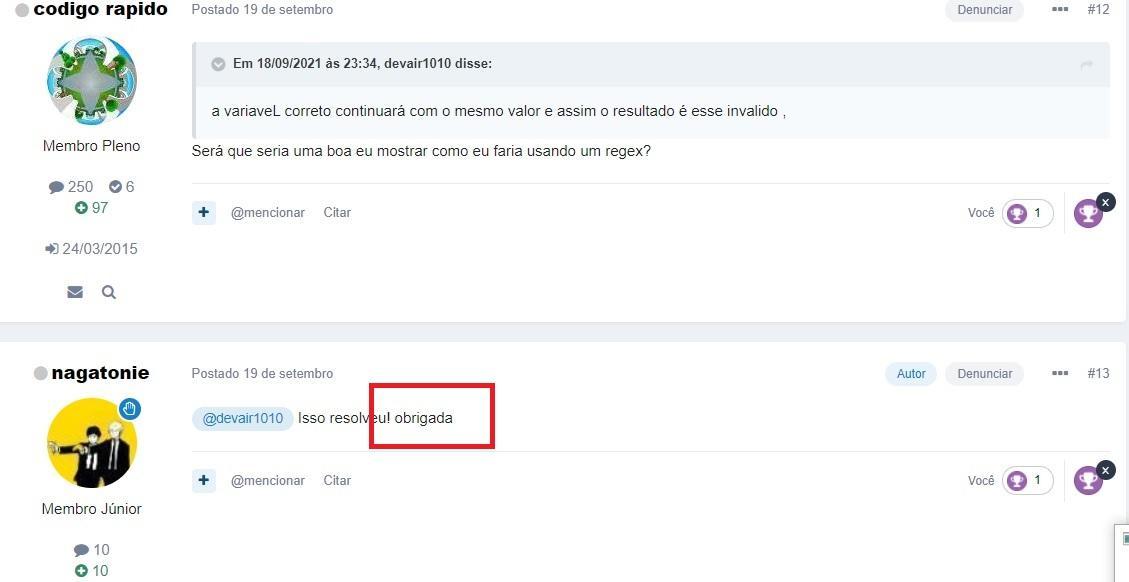

@codigo rápido
13 horas atrás, codigo rápido disse:
desculpa... culpa minha. Não vi isso. Mas isso ai o compilador mostra e é simples de resolver. Sr. nagatone, já deve entender quando acontecer isso.
de acordo com essa postaGem
https://www.clubedohardware.com.br/forums/topic/1563000-cadastro-de-carro-linguagem-c/?tab=comments#comment-8270172
é sra. nagatonie
  • Amei 1
  • Haha 1
