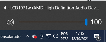

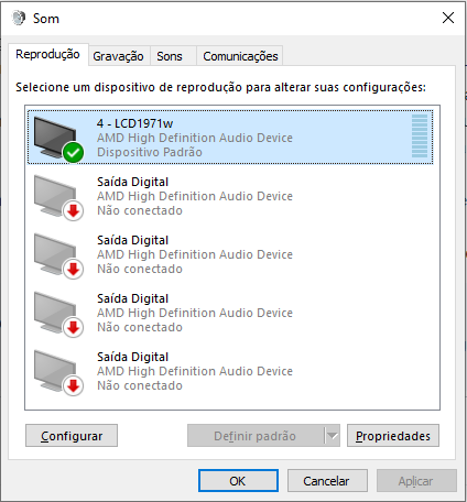

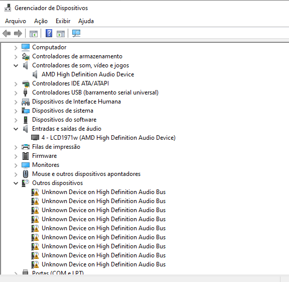

Montei um PC a alguns meses atrás com o kit xeon x79, que sempre me deu dor de cabeça por algum motivo diga-se de passagem. Enfim, a um tempo ele começou a dar problema no som e não sai nenhum som dele seja conectado no gabinete ou na placa-mãe, tentei de várias formas solucionar o problema, atualizando drivers, baixando outros compatíveis, formatei o PC e nada funcionou. Eu tive que comprar um adaptador usb para conseguir usar o som, agora por outros motivos estou querendo resolver esse problema novamente para poder voltar a conectar o headset diretamente no computador independente do adaptador.

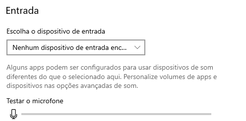

Um detalhe é que quando eu tento baixar algum drive realtek por exemplo, na aba onde você escolhe qual seria o dispositivo de som padrão ele não aparece. Nem o microfone aparece alguma opção de conectar.

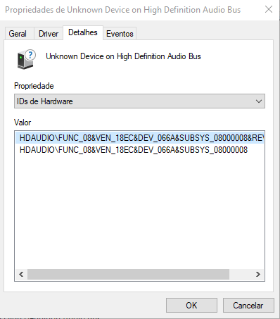

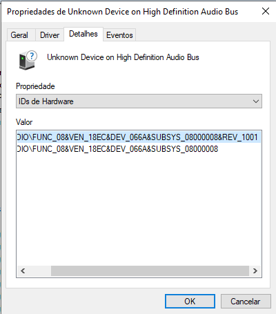

@Hanauta Fiquei por uns 30 minutos procurando pelo driver e mal achei o fabricante. Alguns sites dizem que é um, outros que é outra. Enfim, sua única saída será tentar usar o programa abaixo.
Baixe o Snappy Driver Installer Lite, instale e abra-o. Inicie a verificação e veja se ele informa que há drivers disponíveis para instalação (ou seja, que não estão instalados). Você não deve atualizar nenhum driver. Caso positivo, selecione apenas este(s) driver(s), instale-o(s) e reinicie a máquina. Depois, desinstale o Snappy Driver Installer. Volte aqui para dizer se funcionou. :thumbsup:

@Hanauta Então não há o que fazer, infelizmente. Se essa placa-mãe não veio com CD de drivers, dificilmente será possível instalá-los. O Windows não os reconhece e nenhum site na internet possui informações sobre.
