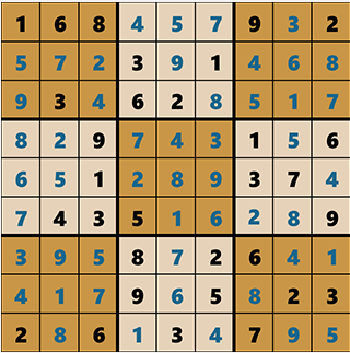

image.png.23eb126f31323ad4ece2d033ca21a44c.pngPara ajudar, esse tabuleiro, resolvido, como aparece em https://www.kristanix.com/sudokuepic/sudoku-rules.php mostra um jogo resolvido.
Sua função deveria receber uma representação disso e retornar true ou false conforme a estrutura represente um tabuleiro válido.
Se o tabuleiro não está preenchido então parece que quer retornar false.
Retornar true ou false em C é um pouco de exagero. 0 é falso, qualquer outro valor é verdadeiro. Se existisse bool em C e usasse um bit até faria sentido, só que não tem e basta isso: zero é falso. Só zero é falso.
C armazena os dados por linha. Nada impede que se tenha uma representação por linha e outra por coluna se isso facilitar a construção ou o algoritmo.
A questão da representação é secundária e não deve aparecer aqui. Tanto faz se usa curses ou SDL ou uma série de puts(). ou allegro ou Qt ou as funções do Windows ou wxWidgets. Nada tem a ver com o jogo.
Uma outra função, associada à exibição apenas, pega um tabuleiro e mostra na tela, ou grava em arquivo, ou manda  por e-mail. Tanto faz. Mas essa função não altera a representação, assim como verificar() não apresenta nada na tela (exceto para teste, claro). É importante para você manter os dados separados da apresentação.
Escreva em torno dos dados
O mais importante é ter uma representação adequada do tabuleiro. E a noção de adequado vai depender de como vai implementar as regras. São 81 posições, mas tem 9 quadrados de 3x3 envolvidos. e tem a noção de linhas e colunas. O tabuleiro pode então ser visto como 54 "trincas", 27 para a horizontal e 27 para a vertical, usando os mesmos 81 símbolos, que por sua vez são 9 sequências dos números de 1 a 9. Cada um dos 81 símbolos aparece em 3 lugares: na linha, na coluna e no quadrado interno. E ao colocar um símbolo (um número) numa posição isso vai estar interferindo nos 3 lugares:
As regras
Usar os números de 1 a 9 exatamente uma vez em cada coluna. E em cada linha. E em cada um dos 9 quadrados 3x3 como se vê no desenho.
Só isso.
