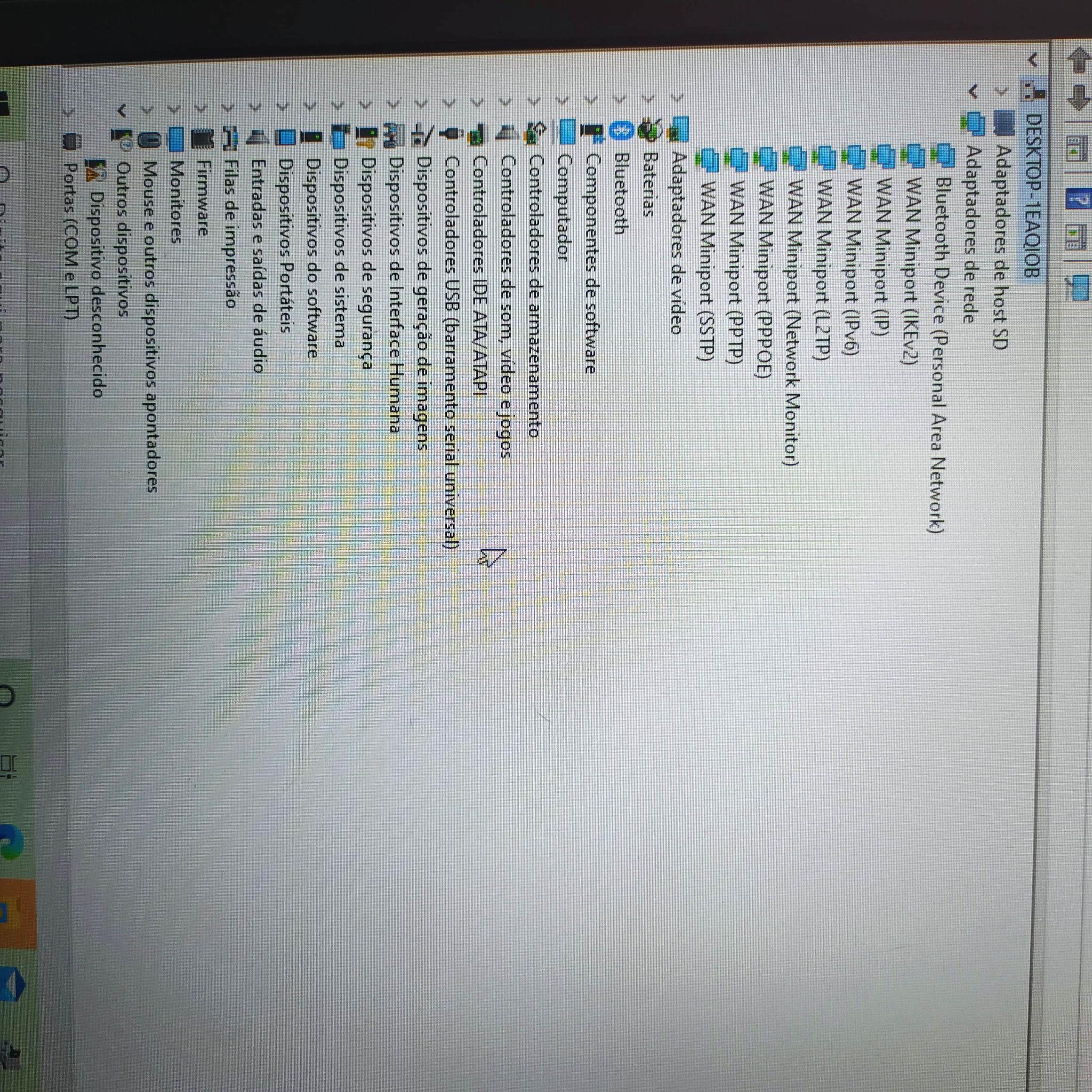

Estou com um problema em um notebook Compaq Presario CQ - 25. Coloquei ele para atualizar os drives pelo drive booster. Após reinicia-lo, vi que ele estava sem Wi-fi, não encontrava nenhuma rede. Entrei no gerenciador de dispositivos e o driver de rede não estava mais la. Gostaria de ajuda, pf.

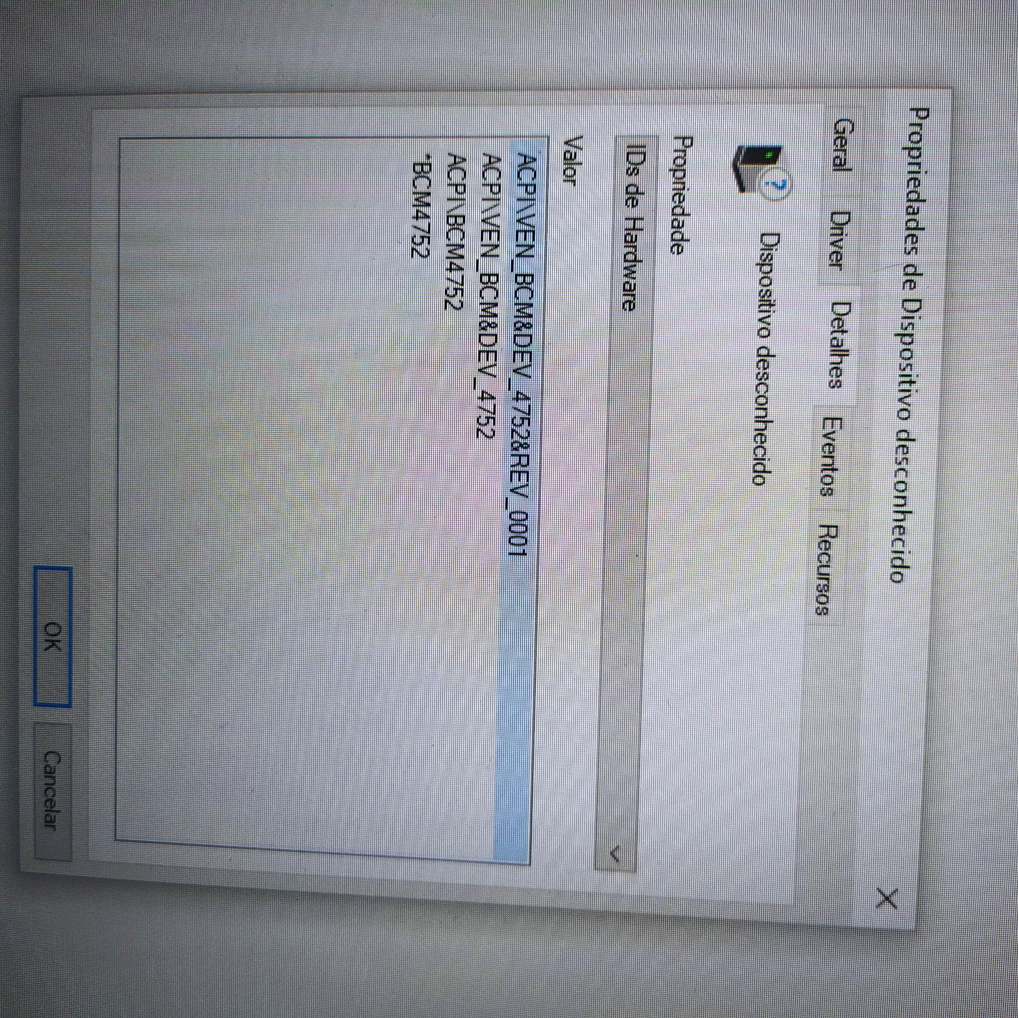

@Yuri Melo Você precisa instalá-lo manualmente. Extraia-o para uma pasta, vá no Gerenciador de Dispositivos, clique com o botão direito do mouse sobre o "Dispositivo desconhecido" e vá em Atualizar driver. Selecione "Procurar drivers em meu computador", selecione a pasta para qual você extraiu o driver, certifique-se que a caixa "Incluir subpastas" está marcada e clique em Avançar. Após a instalação, reinicie o Windows.

Cara, me bati o dia todo com este problema e só resolvi de uma forma:
O driver booster atualizou os drivers de bluetooth. O driver Realtek Bluetooth 4.0 Adapter (pode aparecer com um nome alternativo na lista de drivers de bluetooth em gerenciador de dispostivos) estava travando o funcionamento do driver wireless.
Vá em Gerenciador de Dispositivos > Bluetooth > Realtek Bluetooth 4.0 Adapter, clica com o botão direito nele e vai em propriedades, abre a aba de Drivers, e aperta em "Reverter Driver". Automaticamente, o driver do Wireless aparece em Gerenciador de Dispositivos > Adaptadores de rede, sem precisar instalar nada.

Achei a solução
Drive de rede não aparece depois de formatar ou atualizar o drive!!!
Gerenciador de dispositivo:
1-Bluetooth...2-Realtek Bluetooth 4.0 Adapter...3-Atualizar drive...4-Procurar drivers no PC...5-Permitir que eu escolha uma lista...6-Vai aparecer uma pequena lista com uns 3 itens, seleciona "bluetooth adapter" o menor nome de lá, dai instala, e a magica acontece. Seu drive volta.
E o problema de ficar caindo o Wifi:
1-Vai no seu drive de rede...2Atualizar...3-Faz o mesmo caminho acima, e escolhe uma das ultimas da lista, se não me engano são quatro, testa uma das duas de baixo, ai o wifi fica estavél, espero ter ajudado, apesar de só agora.
