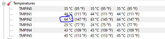

estou com Ryzen 7 3800x com 1 dos núcleo chegando a 70c e os outros 45c 50c o que pode ser estou com water cooler mymax new algor 240mm
@ViniSSR Isso não é a temperatura do processador, é sim dos indutores/vrm da placa-mãe.
É uma temperatura um pouco alta para esse componente, mas acredito ser aceitável.
Se o processador estiver chegando a temperaturas altas, provavelmente esse WaterCooler é o problema, um AirCooler de entrada tem um melhor desempenho.
Antes de sair dizendo que é isso ou aquilo vai um pouco mais pra baixo onde tem o modelo do seu processador e bata print das temperaturas dele. Essa temperatura ai está dentro,  pra VRM, relaxa, ainda mais porque tais medindo fazendo um teste de stress ai no processador.

quando eu ligo fica em 53c quando abro um jogo 68-70c

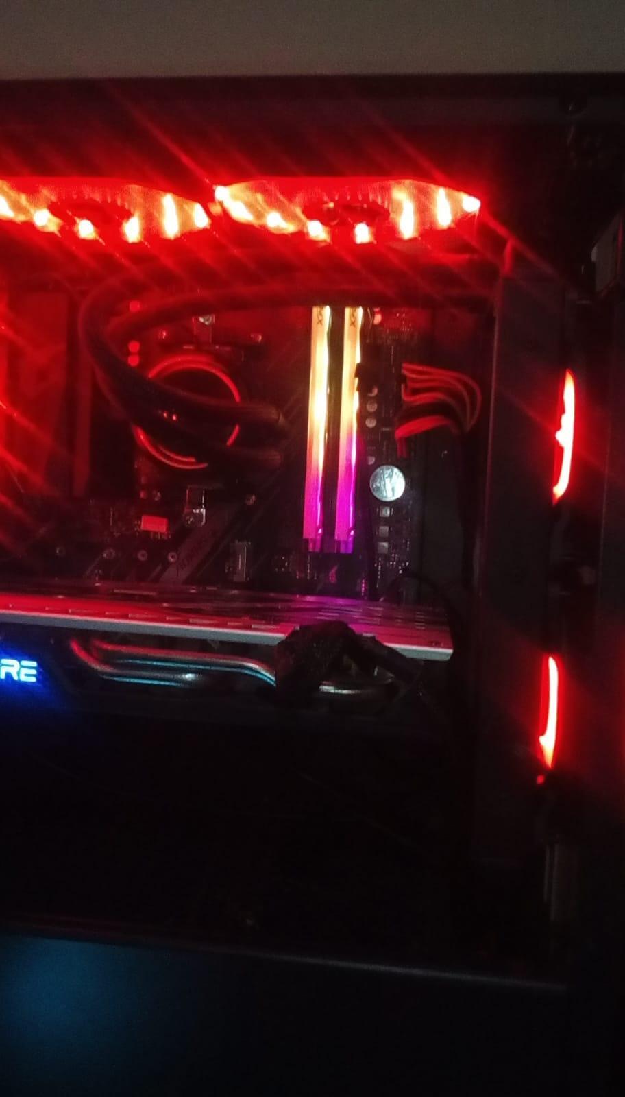

em estress esta 92c o meu water cooler e novo comprei e coloquei ele na parte da frente com fan pra fora por que ele tem entrada de 3 fans esta certo eu retirei as fans que estava em baixo não da pra colocar ele em cima por que fica enconstando no simbolo da aorus

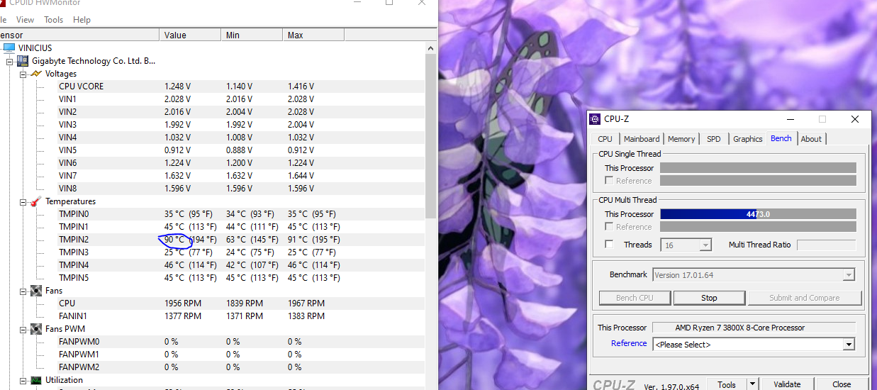

em stress esta 90 tem vez que vai ate 95 e fica vermelho sssssssssssfzasas.PNG.194b6c9bcae1f9238f4165eff2e3509c.PNG
@ViniSSR Tem algo errado, por mas que o WaterCooler não seja dos melhores, não deveria chegar a isso.

No 1⁰ teste o Vcore chegou à 1.416v, bem alto para um teste de stress no CPU-Z que é fraco, seu processador não aguentaria 15min no AIDA64.
Metal líquido não pode ter contato com alumínio. A base do WC é de cobre, mas se encorrer pode atingir a placa-mãe ou a GPU.
O WC é bom. O problema tá  no Vcore alto. Aqla temperatura alta no VRM (indutor) é causada pela tensão em excesso.

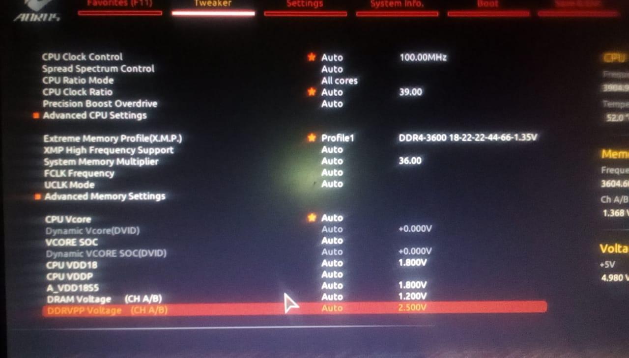

Entre na BIOS procure o Vcore e baixe pra 1.300v.

Resolva essa temperatura do processador que vai ajudar a diminuir a temperatura ali da placa-mãe que está naquela temperatura, pois vai ter menos calor dentro do gabinete., todo Ryzen, todo intel tem variações de vcore do mais baixo até o mais alto Originalmente, não é problema. Você pode manualmente alterar na BIOS e colocar um vcore mais baixo, tipo o que já foi citado, pode ficar instável a maquina, como pode ficar perfeito, tem que testar a estabilidade depois, não é todos os processadores que aceitam o mesmo vcore.(undervolt).
Vcore do processador é ali em CPU vcore na imagem que você enviou, porém pra chegar a essa temperatura não é só isso, tem algo mais, e pasta térmica de metal liquido tem que ter muita experiência pra mexer com ela, como já foi falado, se escorrer você vai tomar um prejuízo.
Vamos lá, a foto está escura, mas as ventoinhas do watercooler tem que jogar ar no radiador, parece que ali tem o radiador, ai a ventoinhas atrás jogando ar pra fora e o radiador não está sendo ventilado, repito, a foto está escura, se tiver assim, o radiador fica quente, o sistema fica quente e o watercooler não resfria.
