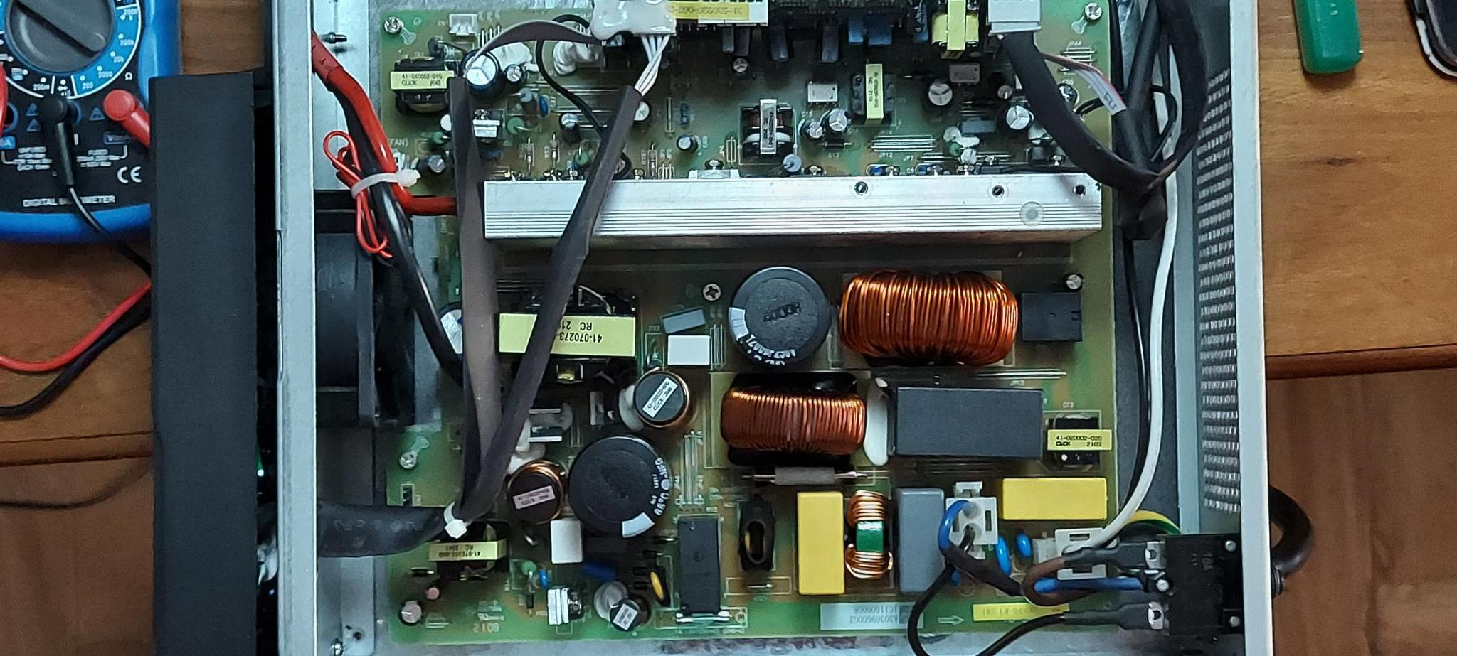

Eu abri o meu para verificar a origem do barulho e conclui que todo ruído vem da ventoinha. Uma única ventoinha frontal que empurra o ar. Suas características são:
Tensão: 12V
Corrente: 0.35A ,
Diâmetro 6cm
Espessura 2.5 cm
Tem apenas 2 pinos e portanto se há controle de velocidade fica apenas na variação da tensão dos pinos. Provavelmente há variação da tensão pois as vezes o ruído aumenta por alguns tempo.

Deixei uma foto dele em aberto para se alguém tiver curiosidade. Dá para ver a ventoinha e também um dissipador que fica ao longo do fluxo de ar.

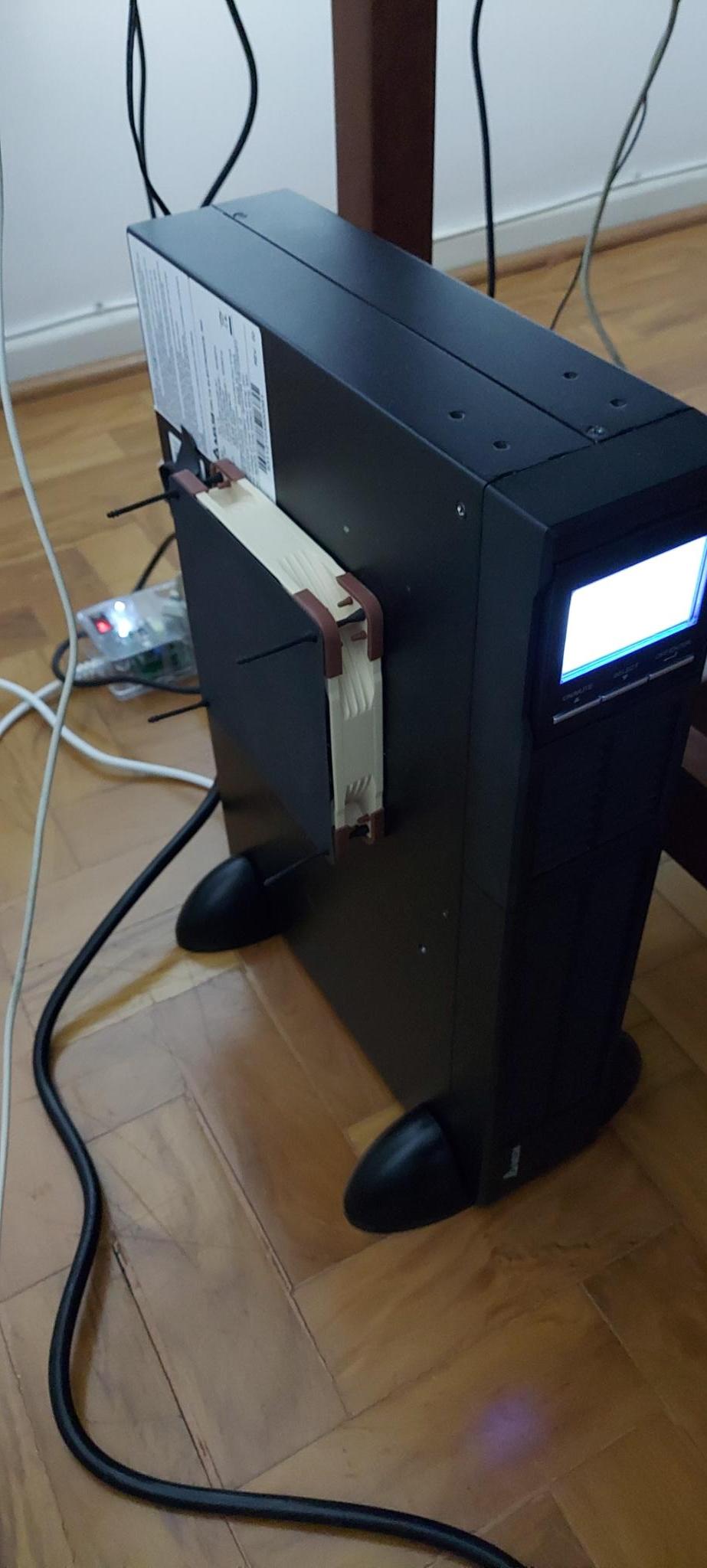

Finalizei a solução. Inicialmente tentei por dois destes: https://www.aabcooling.com/product-eng-44-AABCOOLING-Super-Silent-Fan-6.html empurrando o ar na traseira em velocidade máxima, porém a solução continuou consideravelmente ruidosa apesar de fazer menos barulho que o original.
A propósito a ventoinha original é https://www.hxhfan.com/show/496.html?lang=en
Então adotei uma opção mais drástica. Furei a lateral para por um Noctua de 14cm  empurrando o ar em velocidade máxima e pus os dois AABCOOLING 6cm que tenho como exaustor, um na frente e outro atrás, aplicando ainda um redutor de velocidade em cada. Agora sim ficou silencioso como eu gostaria e ainda consegui colocar um retentor de pó na entrada de ar.
Este nobreak não tem medidor de temperatura e assim não tenho como saber exatamente como ficou, porém tem um sinal de alarme por temperatura alta. Agora irei monitorar.
Sobre a medição do ruído, fiz algumas medidas à noite quando não há muito ruído externo.
Segue uma comparação em db
                                         Original       Atual
Em cima da mesa            33,4             28.6
30 cm do Nobreak            39,0             27.7
Sobre o Nobreak              47                30.6
Em frente ao ventilador    64                 45
Segue um vídeo e algumas imagens de como ficou.
Acredito que terminei esta minha tarefa.
Agradeço a todos pelas sugestões e comentários.
vídeo
