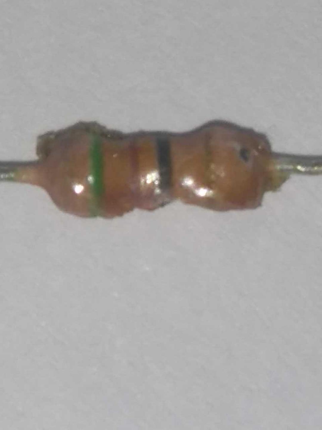

Tenho uma placa de lavadora três componentes estão danificados (Termistor PTC WMZ75S, regulador tensão 7905 e um resistor.
O resistor está danificado a ponto de não distinguir seu valor ohm, com uma lupa "deduzi" que era 51, pelas cores que aparenta ter, pois está muito queimado. Entendo que em um sistema elétrico temos que levar em consideração sempre um valor acima. Neste caso posso utilizar um de valor maior por exemplo de 100? Isso interfere no funcionamento do restante dos componentes da placa?
Seguem imagens do resistor e do aplicativo que utilizei.

Você pode usar um valor um pouco maior caso não tenha o de 51R, porém 100R é o dobro do valor original, dependendo da função dele o circuito não vai funcionar corretamente.
O valor 51R encontra facilmente à venda e em muitas sucatas, mas caso não tenha um ai pode tentar um de 47R ou 56R também muito comuns!
Sim amigo.. tem tudo pra ser 51 ohms sim.. parabens pela pesquisa e deduções.
2 horas atrás, snider607 disse:
Na maioria das vezes há problema sim amigo, afinal é o dobro do valor. Mas já que tens o de 100, tenha dois e os coloque em paralelo. Aproveita e aprenda o resultado de associação de resistores em paralelo.
