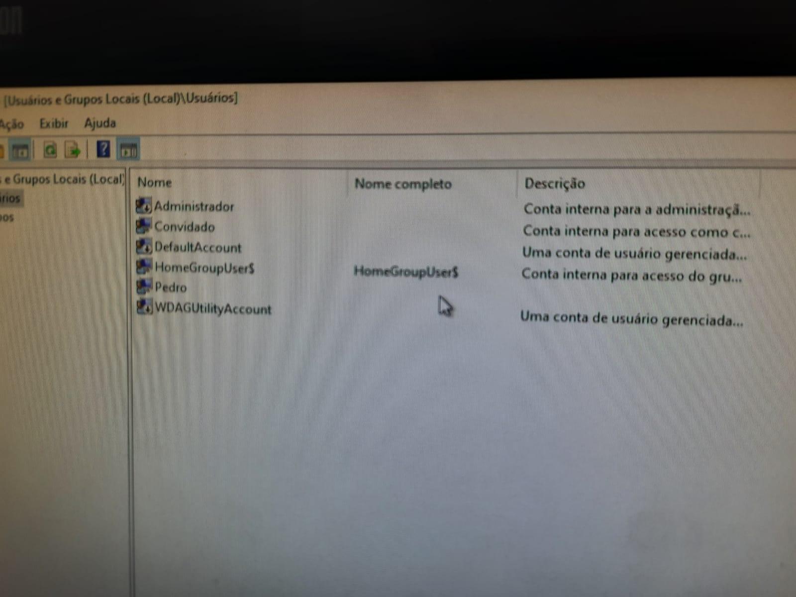

@Marcelo_gs Eu tentei todos os nomes que aparecem lá, mas nenhum deu certo. O único que apresentou algo diferente foi o "Pedro", que simplesmente deu o aviso "Conectar-se a Impressora - O Windows não pode se conectar à impressora."
@pedro.moura é "Pedro" mesmo o usuário que tem que colocar lá, e a senha que você definiu, bom mas pelo print que mandou foi depois de ter logado correto? Ai é o famoso probleminha do Windows mesmo, só consegui resolver esse problema removendo as atualizações mesmo e ocultando com um programa que a microsoft tinha há um tempo atrás que eu salvei aqui graças a Deus kkkkk.
Ou pode ser problema dos drivers que também aparece a mesma mensagem, mas geralmente a culpa é do Windows mesmo.

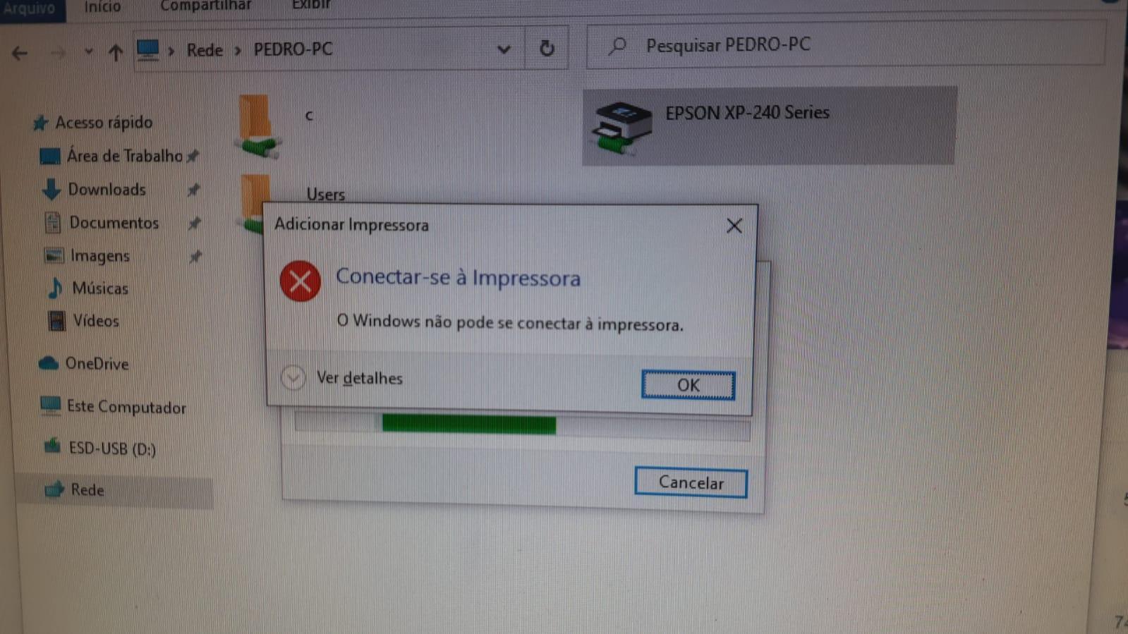

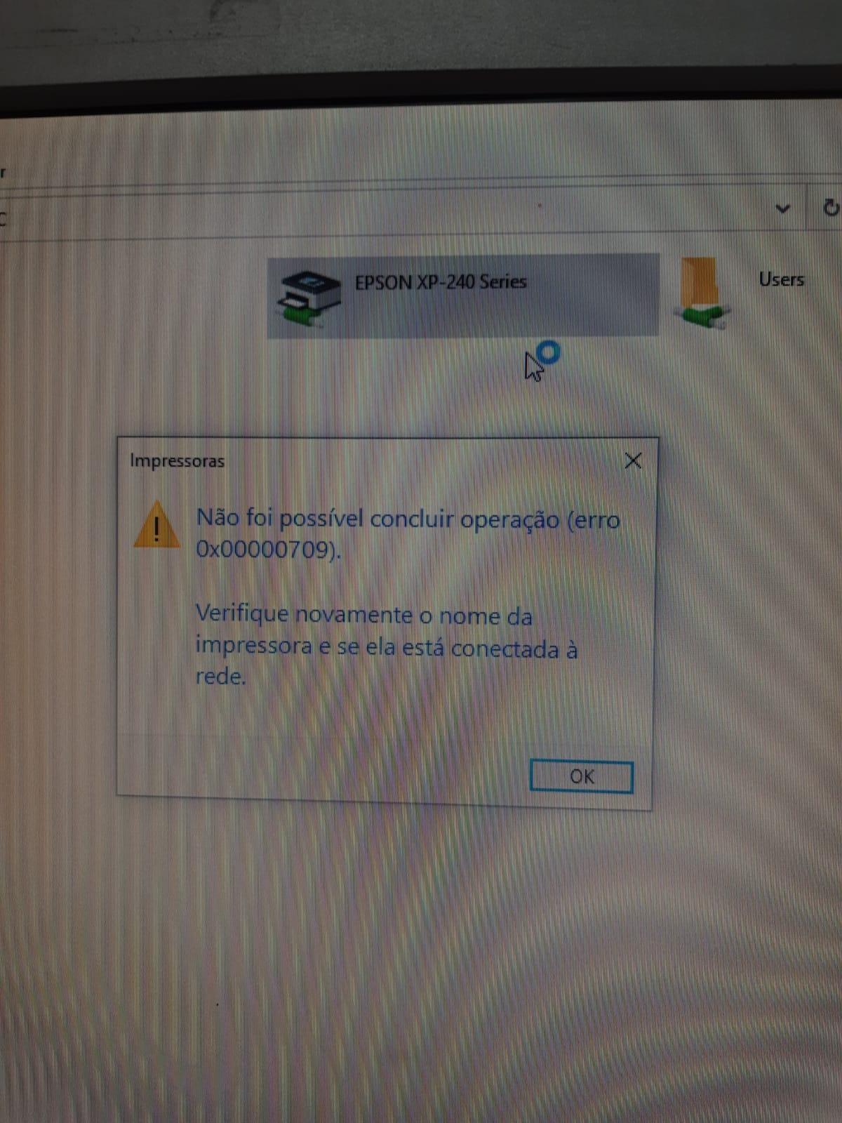

Fiz em duas máquinas que estão uma do lado da outra pra testar antes de fazer em todas. Mas acontece o seguinte:
Executei o comando nas duas, reiniciei o Spooler de Impressão e quando eu fui fazer o teste deu os seguintes avisos:
Se eu apenas clicar 2x na impressora na rede:
ERRO 0x00000709

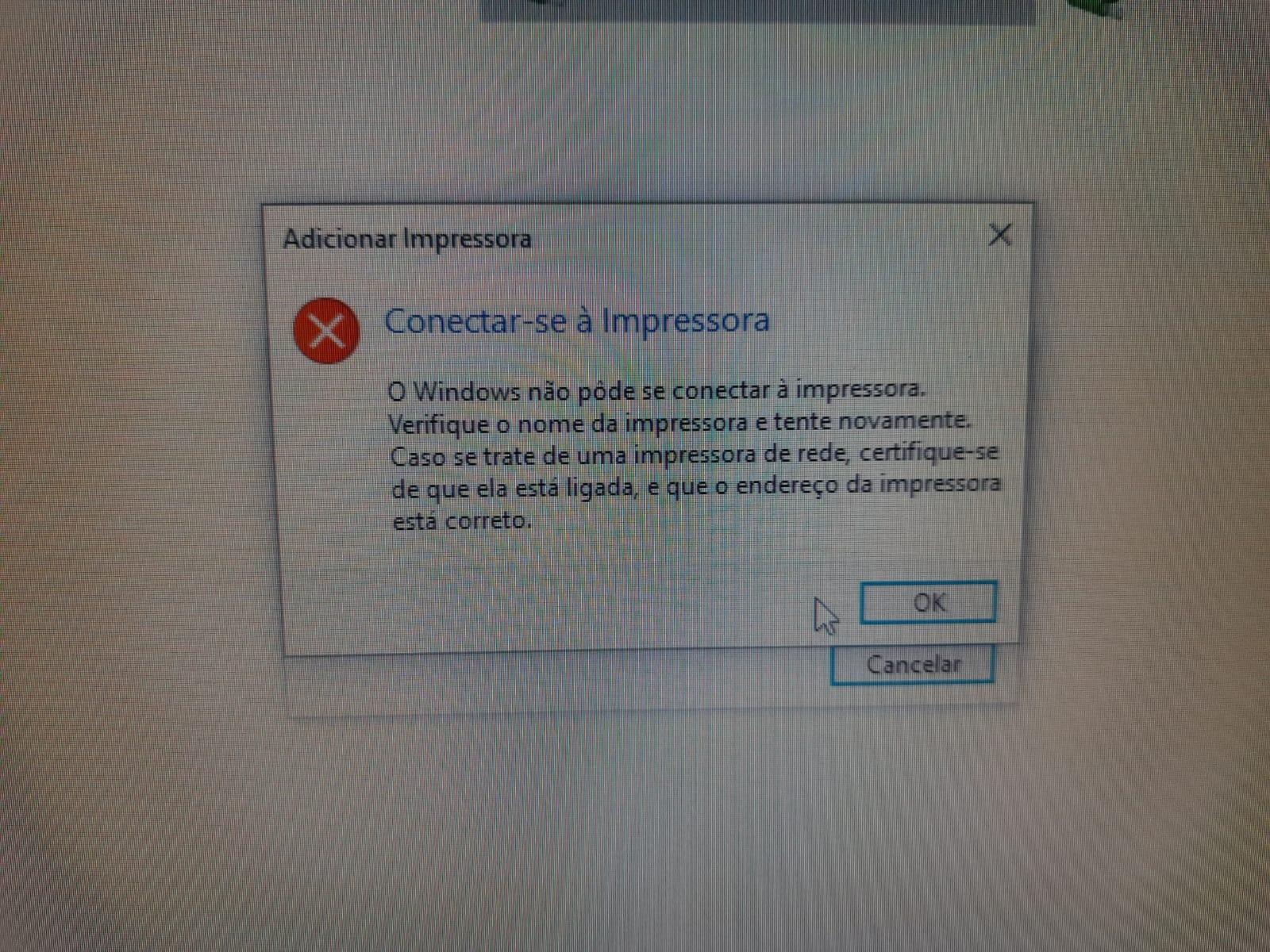

Se eu clicar com o botão direito e ir em conectar:
O Windows não pôde se conectar à impressora.
