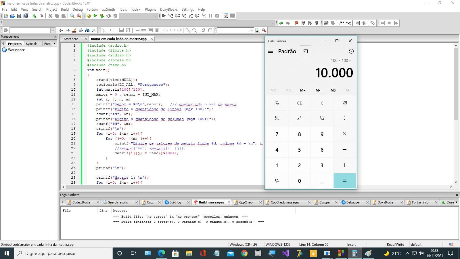

e para preencher a matriz , não precisar ficar perdendo tempo digitando 10.000 números no teclado ,
você pode usar a função
srand(time(NULL));                 /// SemenTe pAra Rand  de randomicco
///  scanf("%d", &matriz[i][j] );  /// tres barras pois no codeblocks a cor fica mais visivel
matriz[i][j] = rand()%100+1;       /// rand gera o número de zero até o especificad
                                   /// e o módulo para extrair apenas um número

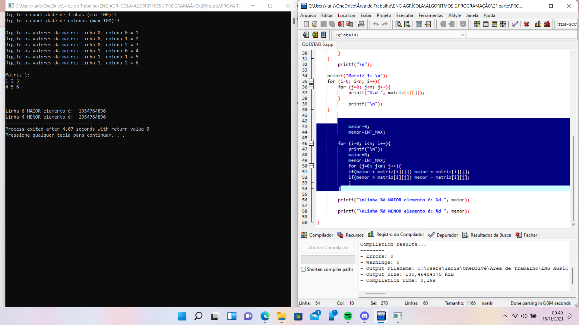

@devair1010 Eu não testo com 10000 números, apenas o limite é aquele.
O que não estou conseguindo fazer é mostrar o maior elemento de cada linha.
Na linha 1, eu deveria mostrar o maior elemento = 3
Na linha 2, o  maior elemento = 6
Linha 1, mostrar o menor elemento = 1
Linha 2, menor elemento = 4
Coloquei as novas configurações no algoritmo, mas não funcionou.
Sim, é linguagem C, me confundi na hora de colocar ali.
@anonimocomduvidas    talvez você não tenha adicionado essa parte do código no lugar certo , desculpe resolver por você , mas apenas para ver os local á inserir essas Linhas :
#include <stdio.h>
#include <limits.h>
#include <stdlib.h>
#include <locale.h>
#include <time.h>
int main()
    srand(time(NULL));
    setlocale(LC_ALL, "Portuguese");
    int matriz[100][100],
    maior = 0 , menor = INT_MAX;
    int i, j, n, m;
    printf("menor = %d\n",menor);   /// conferindo o val de menor
    printf("Digite a quantidade de linhas (máx 100):");
    scanf("%d", &n);
    printf("Digite a quantidade de colunas (máx 100):");
    scanf("%d", &m);
    printf("\n");
    for (i=0; i<n; i++){
        for (j=0; j<m; j++){
            printf("Digite os valores da matriz linha %d, coluna %d = \n", i, j);
            ///scanf("%d", &matriz[i] [j]);
    printf("\n");
    printf("Matriz 1: \n");
            printf("%3d ", matriz[i][j]);  /// escreve em colunas de tres digitoS
        printf("\n");
    for (i=0; i<n; i++)
        printf("\n");
        maior = 0;         /// inicia a variável para novo teste
        menor = INT_MAX;   /// inicia a variável para novo teste
        for (j=0; j<m; j++)
            if(maior < matriz[i][j]) maior = matriz[i][j];
            if(menor > matriz[i][j]) menor = matriz[i][j];
        printf("Linha %d O Maior : %d\n", i, maior);
        printf("Linha %d O Menor : %d\n", i, menor);
    return 0;
@anonimocomduvidas    modifica sim , pois está escrito no código para fazer isso mesmo , e se você não quer assim então remova Aquela linha
            scanf("%d", &matriz[i] [j]);       /// assim você insere os valores manualmente
            /// matriz[i][j] = rand()%100+1;   /// essa Linha AQui
@devair1010 Simm, nunca havia usando essa função "rand", que é "Para gerar um número aleatório (aleatório) em linguagem C"
Mas, o que eu havia esquecido de colocar era o "i"
   printf("\nLinha %d MAIOR elemento é: %d ",i, maior);
  printf("\nLinha %d MENOR elemento é: %d ",i, menor);
Por isso não estava dando certo
Obrigadoooo🙃
