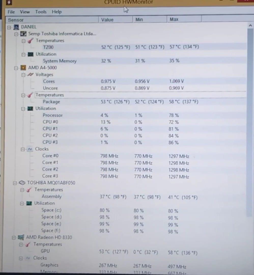

Meu notebook desliga sozinho ao iniciar jogos , algumas vezes ja aconteceu quando eu fui iniciar um filme na Netflix . não é a temperatura por que eu gravei as informaçoes do msi , e tirei uma foto do hw monitor antes de iniciar o jogo . Ha possibilidade de ser culpa do carregador do notebook ? por que ultimamente meu carregador anda com dificuldade pra passar energia . Ja fiquei , um dia desses , 15 minutos so tentando " ligar " o carregador ( acender o led ) tirando e colocando o plugin na tomada . Agora eu deixo o carregador na tomada direto pra não te que perder tempo tentando " ligar " ele .
Obs : eu não testei todos os jogos que tenho aqui . os que aconteceram de fazer o notebook fechar foi o euro truck simulator 2 e just cause 2 . Mas se não me engano eu cheguei a jogar dead cells e não desligou durante a gameplay .
edit : uma coisa que esqueci de mencionar , é que fora o carregador , o notebook em si é difícil de ligar . Depois de desligado por algumas horas  , ao tentar ligar ele meio que da sinal que vai ligar e desliga , ai eu aperto o botao power de novo e fica nisso por 15-30 minutos . Quando finalmente vai ligar , ele liga e desliga sozinho ( sem eu fazer nada ) por algumas vezes , mas dessa vez com vídeo . Depois de uns 5 minutos ele liga normalmente . Antes , mesmo com esse problema , rodava os jogos de boa .
link do vídeo : https://imgur.com/a/OY7X32C
1936805497_WhatsAppImage2021-11-18at12_36_44.thumb.jpeg.169f261f5317d03ec85d4dc913192d2a.jpeg
Bem, seria sim interessante resolver primeiro esse problema de ligar do seu equipamento, pois isso não é normal e sim, pode estar derrubando seu equipamento... verifique o carregador, verifique o dc jack, verifique o cabo tripolar...
