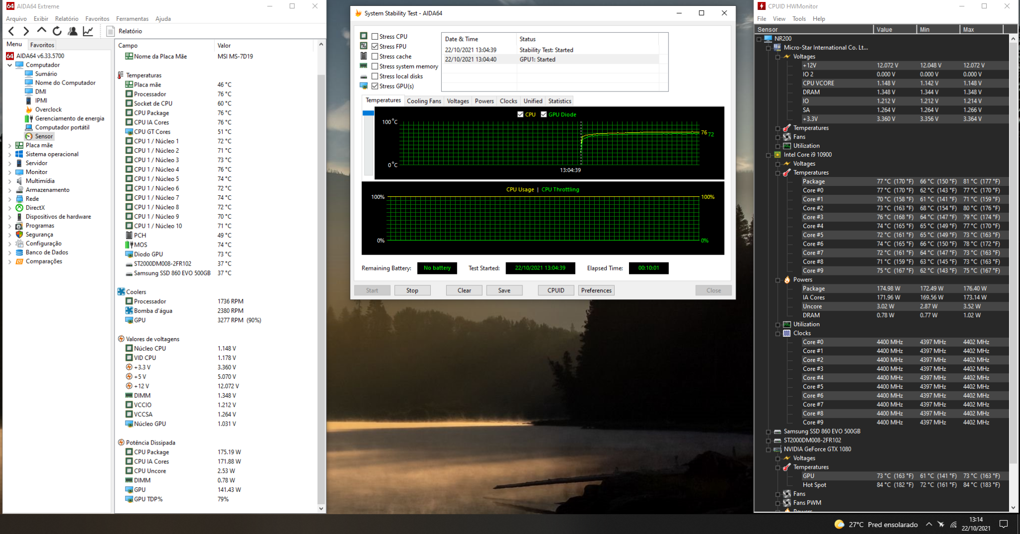

Olá pessoal, meu computador estava com a temperatura muito alta utilizando o seguinte cooler "PICHAU CORAX C/2", sempre suspeitei ter alguma coisa de errado com esse cooler e decidi realizar a troca para um water cooler e peguei o "Deepcool Gammaxx L240t".
Após a instalação reparei que a temperatura piorou bastante, alguma suspeita do que eu fiz de errado? Tentai anexar o máximo de informações possíveis.

Teste com o AIDA64 do "Deepcool Gammaxx L240t"
Teste com o "PICHAU CORAX C/2"

Bom, a não ser que a bomba não esteja funcionando direito trocaria a pasta térmica, e nãoo se esqueça do tempo de cura dela. Da um Google pra ver quantas horas são.
@Augusto Araújo  Antes de gastar, altere a posição das fans do Watercooler.
Vai na BIOS e coloque a bomba em 100%. As demais fans deixe como tá.
90ºC pra um i5 tá um pouco alta. Isso porque você ainda dividiu a carga do teste de stress.
Meu i9 com WC 240mm em gabinete Mini-ITX pega isso em teste de stress.
O Vcore também tá alto, meu processador ficam em 1.320v. O seu i5 tá em 1.456v.
Faça a alteração e na hora do teste selecione somente a opção "FPU". Posta aqui o resultado e eu vou te ajudar.
