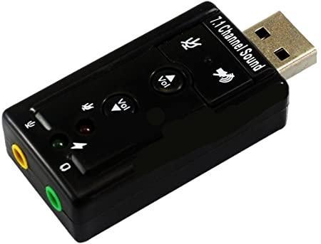

você pode comprar uma placa de som, ou você pode comprar um adaptador  usb, parece um pendrive.
