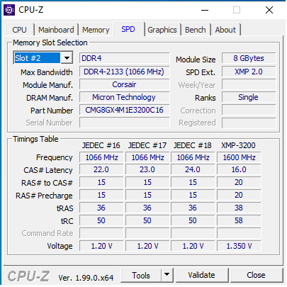

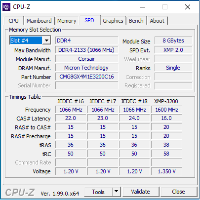

Boa Tarde, já procurei por diversos lugares e tentei diversas coisas que já foram ditas. Montei um computador com as seguintes peças: placa-mãe Steel Legends B450M, Ryzen 5 - 5600G, 2x memória RAM Corsair 8GB Vengeance - 3200mhz. Quando acesso a frequência na BIOS ela encontra-se com 2133mhz, então fiz conforme outros tutoriais e mudei para XMP e coloquei 3200 de frequência, a tensão que antes era 1.20 muda para 1.35 e fica vermelho. Então com isso eu salvo e inicio a máquina, ele inicia normalmente mais não muda em nada, continua 2133mhz e como está em dual channel ele fica com 1066. Vi algumas pessoas dizendo que deve-se mudar a tensão para 1.20 e não ficar vermelho, tentei isso e nada adiantou. Minhas memórias estão no slot A2 - B2 conforme especificado pela ASRock. Gostaria de ajuda de como eu posso mudar a frequência para 3200, pois já revirei a internet e não acho uma forma de resolver. Minha BIOS está na versão 3.60. Baixei o CPU-Z ele mostra a frequência em dual channel em 1066, mas tem vez que ele muda para 533.2mhz, se alguém puder me ajudar fico grato, vou deixar os prints do CPU-Z.

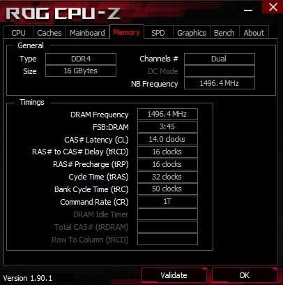

O seu uncore tá errado, que não é a frequência "teórica" da RAM e sim o divisor para o chipset, deveria estar em 1066.
Abaixo as minhas, em 3GHz, então fica ali 1496 (nunca fica cravado 1500), com o uncore na mesma frequência.
Você tá com problemas no slot ou em uma das RAMs, percebeu?
