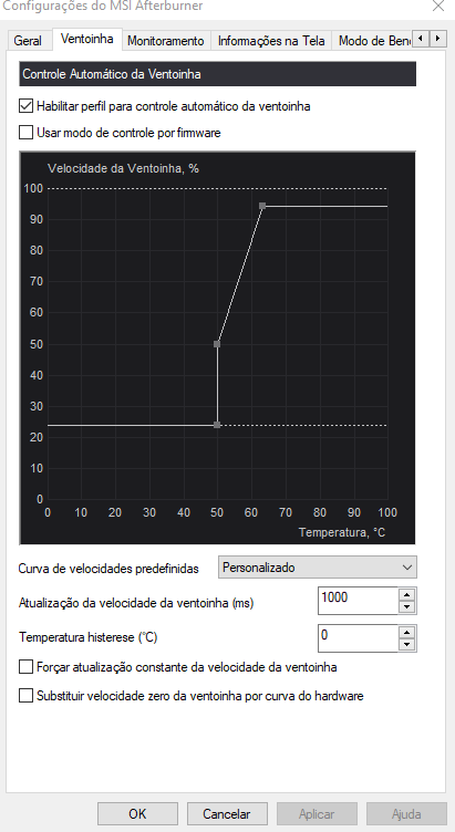

Boa noite galera, então fiz essa curva no msi com base em alguns videos que vi(para n forçar tanto as fans) minha gpu é uma 1650s ASUS tuf, o que acham? Devo fazer alguma alteração, a placa em 95% n passa de 60º graus

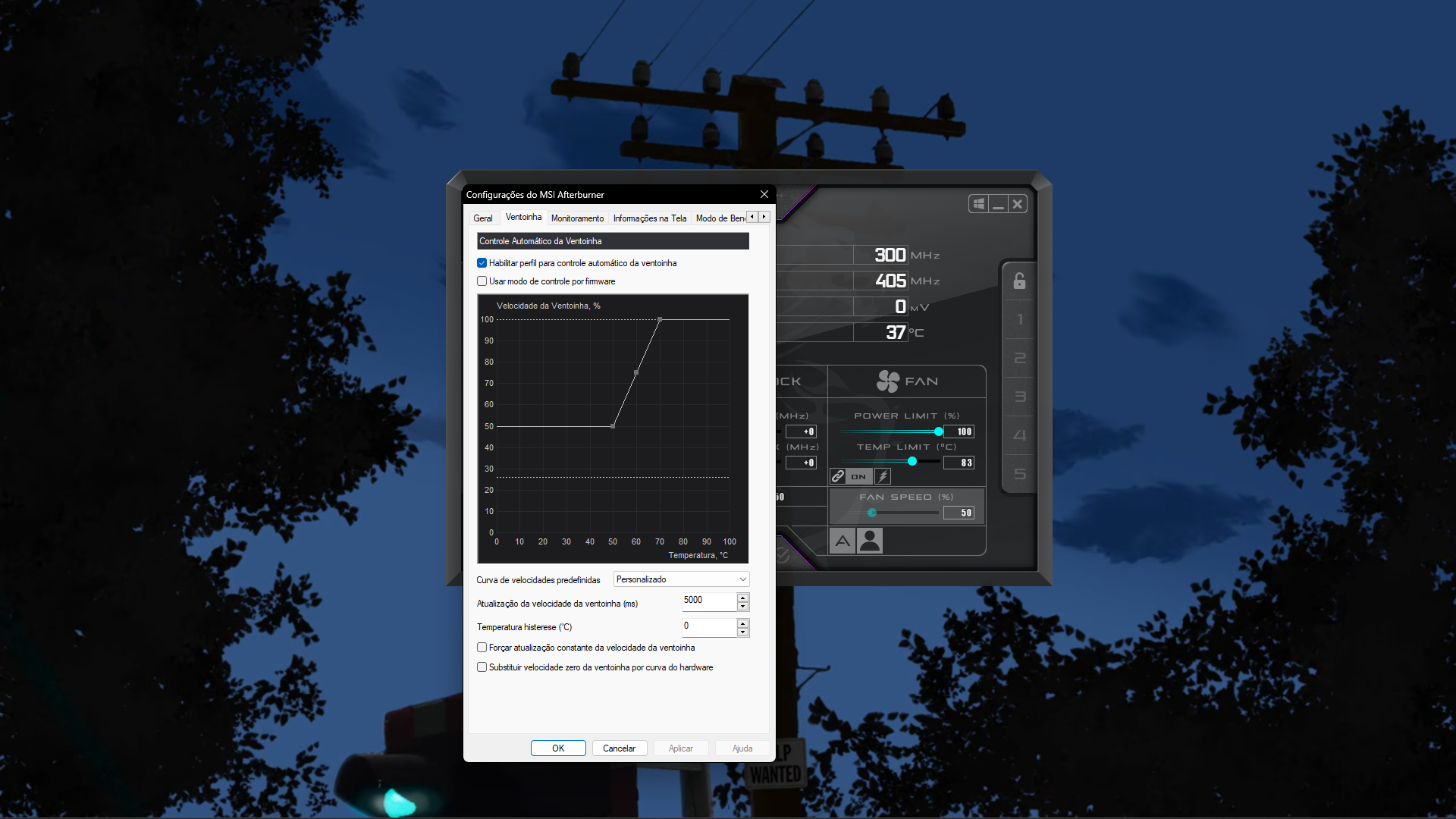

Que curva bem estranha... Coloca no mínimo (24%) ali em 50 graus, o máximo põe em 75 ~ 85 graus (dependendo do seu nível de tolerância com ruído e em troca o quão fria quer manter a placa). Só esses 2 pontos mesmo. Algo mais ou menos assim (na minha tem fan stop e deixo desligado até 50 graus, se a sua também tiver recomendo que faça o mesmo):

Isso é um paredão.. Suas fans tão indo de 25% pra 95%, em questão de 5 ou 6ºC.. Tem dois pontos, que usam a mesma temperaturas mas, rotações de fan diferentes..
Definitivamente, isso não é bom pras fans e pro controlador delas, no médio e longo prazo..

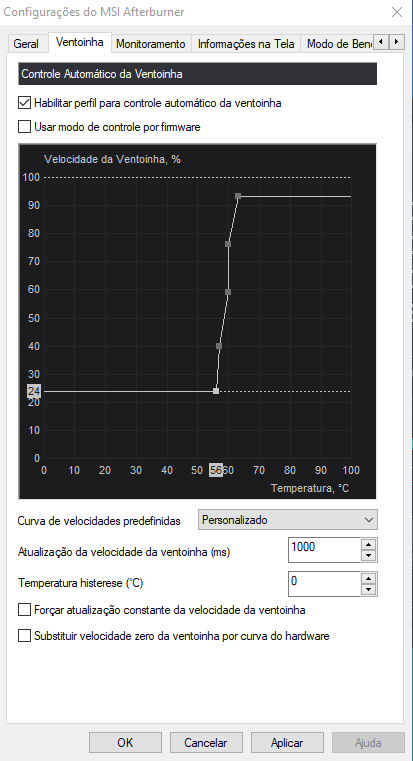

e fiz essa curva, dando uma reduzida porque a placa parece que vai voar..

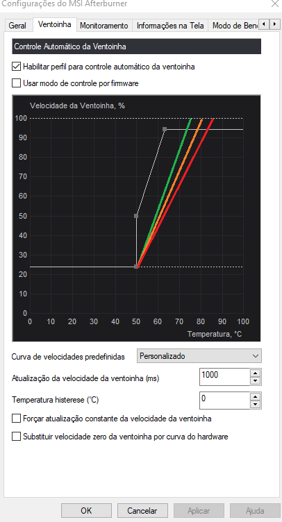

@FringsBR  Escolha alguma dessas:
A verde é a que mais vai resfriar a placa e também ser mais barulhenta, a vermelha é a mais silenciosa e que pior resfria e a laranja é um meio termo. Fica a seu critério.

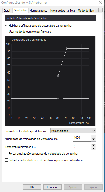

@Shaman93 Mano fiz essa curva, o que você acha? aumentei o mínimo para até 60º pois assim a placa atinge uma temperatura legal em iddle, pra não sofrer tanta dilatação, ela fica em 41º em iddle, e em 100% em 58 a 60º.
@FringsBR Ficou bom sim 👍
