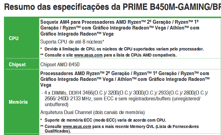

Antes de comprar as memórias eu consultei o site da ASUS e manual da placa para saber qual frequência deveria comprar, segue especificações tiradas do próprio manual:

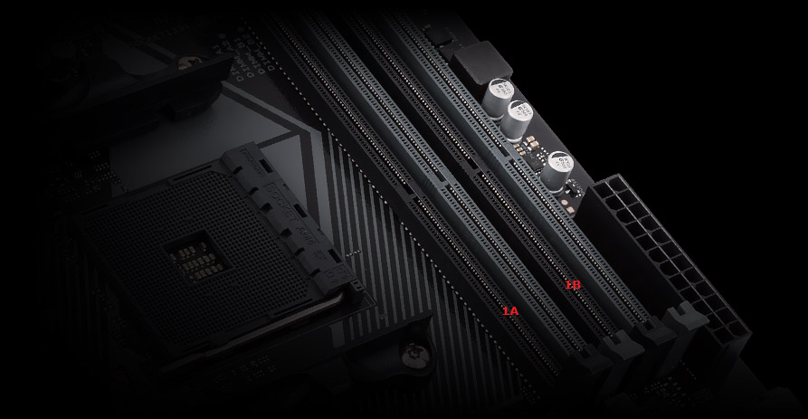

Como podem ver consta os 3200 ali (com um O.C. que eu não sei o que significa) eu compreendi que é compatível e comprei duas memórias 3200Mhz e tomei o cuidado de colocar as duas em slots de cores iguais, no caso na 1A e na 1B:

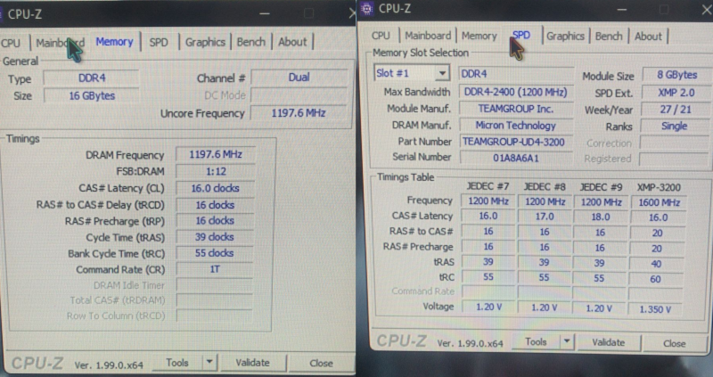

porém, ao abrir o CPUZ a frequência de utilização não é a capacidade da memória RAM:

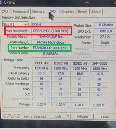

A memória é de 3200, está escrito na caixa e nela, o problema é que o PC na configuração frequência AUTO a reduz para 2400 e se for colocado manualmente na BIOS 3200 o PC não liga.
Não estou em casa no momento, quando estiver, postarei a foto das memórias.

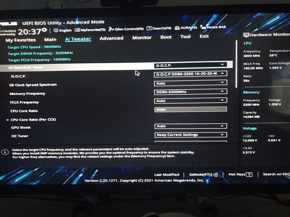

Postei uma imagem que achei na net, essa pelo menos é igual a da minha placa-mãe, da uma procurar na sua por algo parecido.
Bom man, vamos la...
Primeiro o que deu para entender é que você setou as memorias em 3200Mhz manualmente, e já te adianto que foi errado.
Suas Memorias Team Group T-Force trabalham em 3200Mhz tranquilamente, mas você precisa setar o perfil delas na placa-mãe. Nas placas mães Intel se chama XMP, nas AMD não me recordo, mas acho que algo como D.O.C.P.
Tentando explicar o porque do perfil: Se você selecionar o perfil XMP você não estará só mudando a frequência, você também estará mudando os Timing delas. (Não vou entrar em detalhes, se não o texto irá ficar gigantesco).
Então da uma procurada na BIOS da sua placa e tenta acha algo parecido, depois volta aqui para dar um feedback.

@LuisH. Porque a memoria originalmente é 2400Mhz, e através de testes e tudo mais fizeram os chips delas chegar a 3200Mhz, só que para isso foi preciso alterar os Timings e elevar a tensão. Então para não alterar esses itens manualmente foi criado um perfil onde você pode escolher e a alteração desses 3 itens citados sejam em conjunto.

De acordo com os comentários, isso realmente se trata de um overclock, correto?  dentre os anexos deste tópico tem o print que retirei do manual da minha placa-mãe informando 3200 (OC) acredito que ela é compatível com 3200MHz porém em overclock, certo?

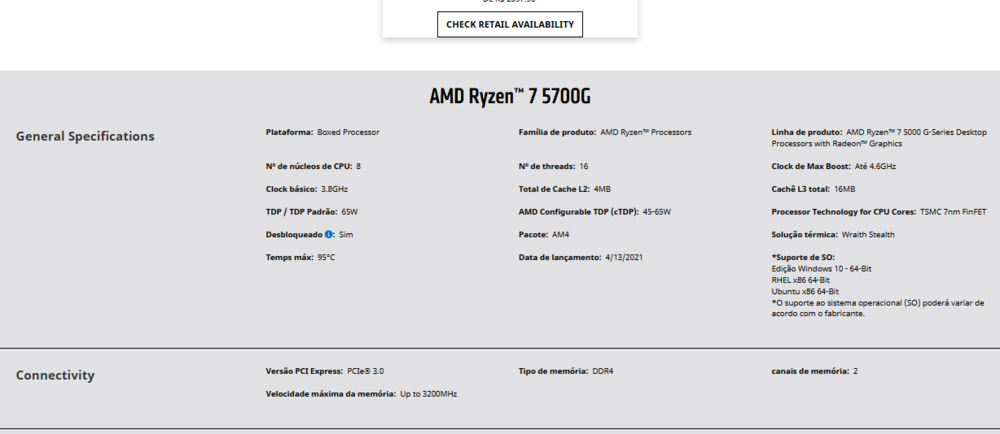

Acrescento aqui o print que tirei do site da AMD sobre as especificações do processador onde menciona a velocidade máxima suportada 3200MHz:
Antes de realizar o procedimento, você sabe me informar quais são os riscos de fazer isso?
Os comentários do vídeo me assustaram, ao mesmo tempo que vendo no manual, a memória e o processador parecem (mesmo em overclock) compatíveis com tal frequência.
@LuisH. Overclock é sim man, porque como dito, a memoria tem a frequência original em 2400Mhz, e você vai elevar ela para 3200Mhz.
Riscos sempre tem, só que eu uso as minhas memorias que também são da Team Group a 4 anos em 3200Mhz e nunca me meu problema nenhum.
Também na minha vida de técnico nunca vi nenhuma memoria queimar por conta disso.
@Jose Carlos Ferreira Junio Entendo.
Obrigado pelos esclarecimentos! 👍
Editado ---

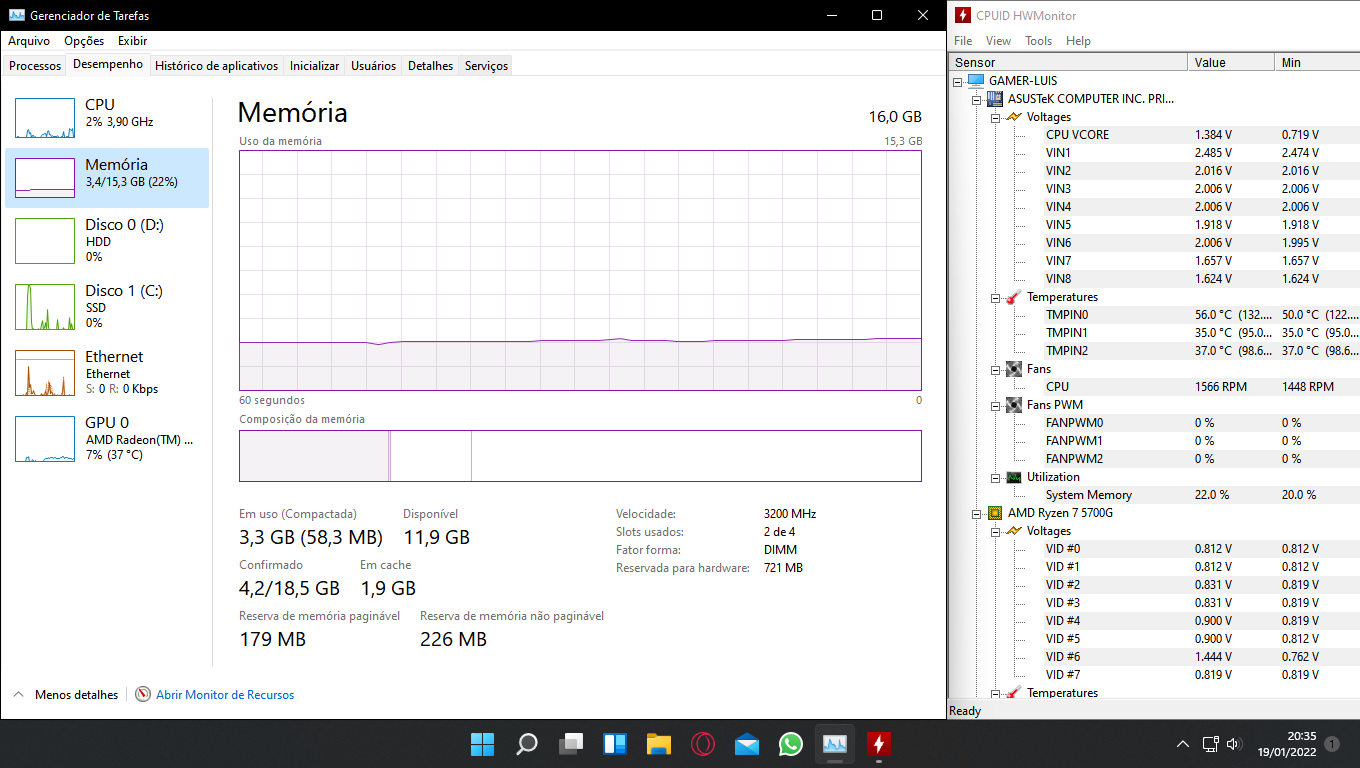

Acabei de realizar o procedimento, reiniciou normalmente, segue print da temperatura e da tela do BIOS após a configuração com a configuração caso alguém necessite no futuro.
A temperatura do processador esta a 50 porque aqui em Londrina está uma noite bemm quente.
