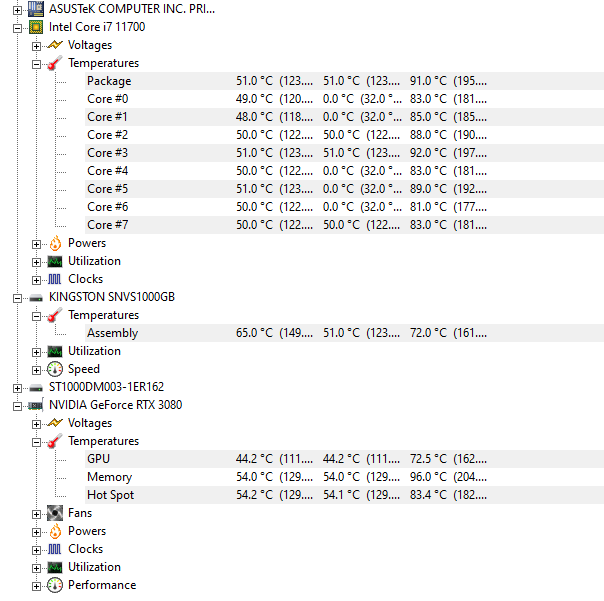

Fiz um stress da RTX 3080 OC da Gigabyte agora (Usando o FURMARK), e a Temperatura da memoria da GPU chegou próximo aos 100°C.
Teria algum problema isso ou é normal??
Segue abaixo print do HWMonitor (O print é em idle, uns 2 min após stressar, esse 96°C foi o que chegou na hora do stress).

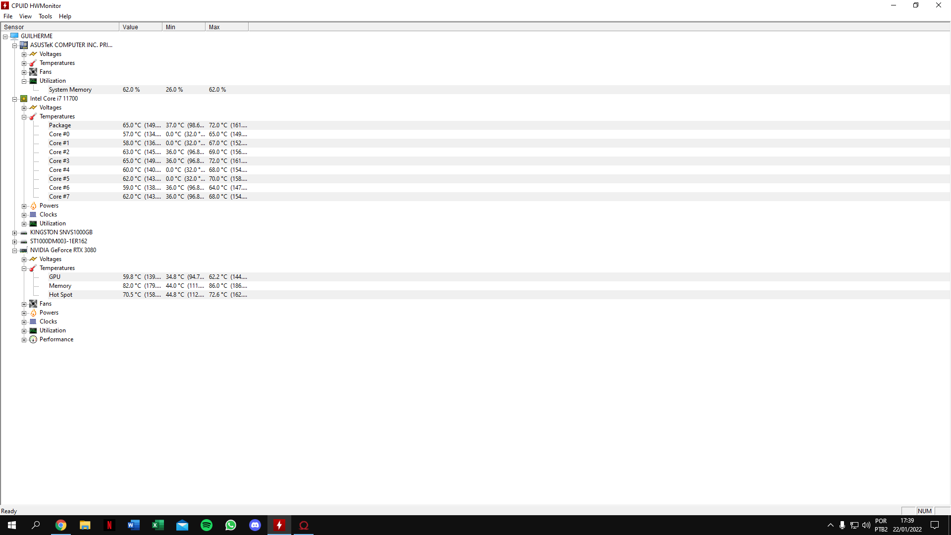

@RS Faria Acabei de jogar um pouco de God of War, tudo no Ultra.
Achei que o CPU (Média de 82°C) também esquentou um pouco, não sei se é porque o jogo é bem pesado e também está um dia bem quente.
Deu esses resultados

cara tá bem quentinho esse processador ai em, eu não acharia estranho se tivesse usando uns 70-80% mais esse i7 nesse jogo não chega nem perto disso.

Você deu um reset nesses valores?? Esses 96ºC podem ser do seu teste anterior..
E, realmente, seu PC tá com umas temperaturas, aparentemente, um tanto altas.. A 3080 até que tá OK..

Cara esse i7 pegando 65° graus em valorant que não usa praticamente nada desse i7, também esta estranho, com uns 20-30% de uso o normal pra esse processador é uns 55-57° tenta da uma olhada nesse cooler e essa refrigeração do gabinete ai.
Tá tudo fervendo aí. Reveja a refrigeração do gabinete.
PS: É o 22TG da Thermal? Pode trocar isso aí, pega um com mesh na frente e coloque boas fans.

@Phoenyx @viniciuscmo19 @RS Faria Fiz um teste removendo a tampa de Vidro Temperada, e tive uma queda de 20°C na CPU.
Conforme falado, então meu problema está sendo o gabinete.

@viniciuscmo19 Não, tirei print enquanto estava jogando.
Mas tirei esse print sem a tampa lateral de vidro, e tive uma queda de 20°C
65° é uma temperatura boa dependendo do uso do processador, mais se tu for rodar um game que chegue a usar uns 80% desse i7 (que eu não sei se existe algum) ele vai bater quase 100° de temperatura, ai vai ter que melhorar a ventilação desse gabinete ai, só não vou te recomendar nenhum porque não entendo muito de gabinete.
@Phoenyx Eu fiz um teste, coloquei a mão dentro do gabinete, pra sentir o ar dos coolers frontais.... O ar era muito fraco, muito fraco mesmo.
Quando tirei a parte frontal, mudou da água pro vinho, o fluxo de ar aumentou muito.
Esse gabinete por ter a parte frontal em plástico, deve impedir quase 80% da passagem do ar.
