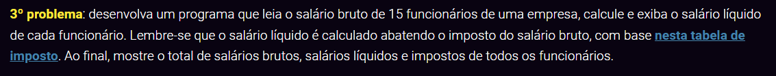

Segue o enunciado. A resolução usando FOR e WHILE estavam corretas, somente a ultima resolução usando o DO...WHILE que não.
Agradeço pela ajuda :)

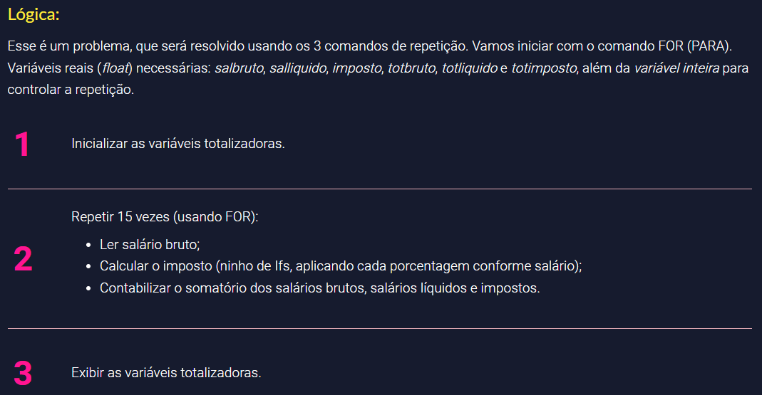

Pelo que eu entendi, o enunciado pede para você implementar um loop que pegue as informações dos empregados 15x e execute alguns cálculos com essas informações. Mas a solução parece que não foi bem escrita ou ta faltando um pedaço dela
Se fosse eu resolvendo esse exercício, eu faria com um loop for, no lugar de um do..wile
