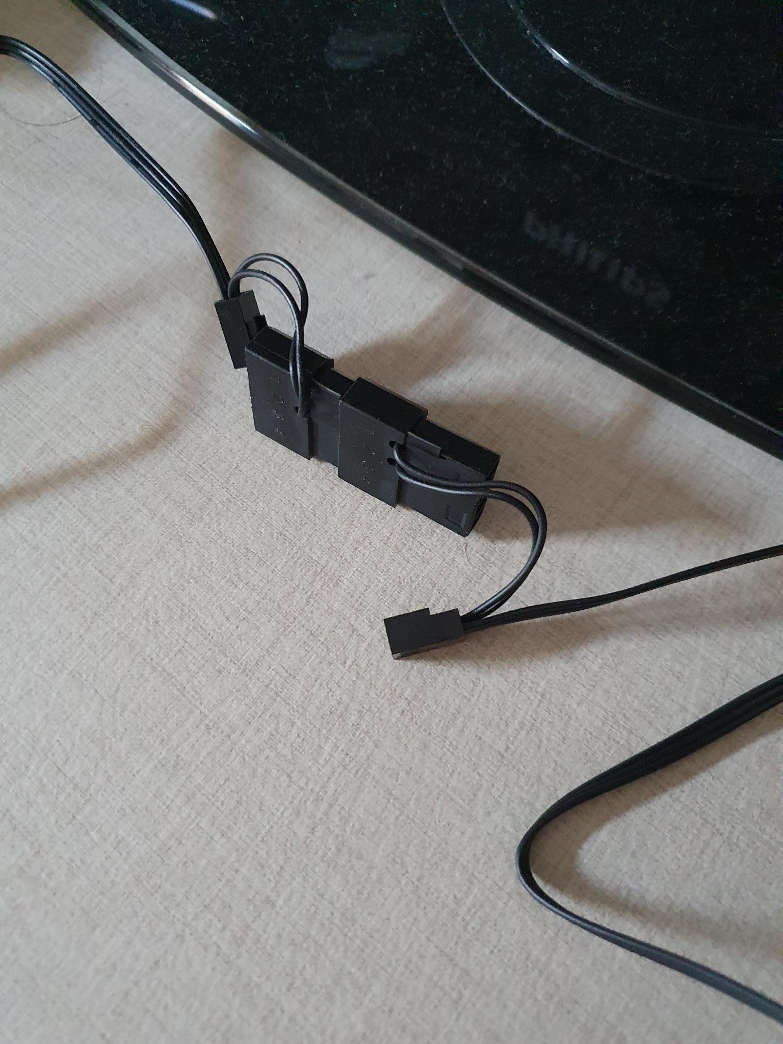

Olá, bom dia a todos, tenho uma dúvida em relação a ligação de fans no PC. Possuo 4 fans com cabos de ligação molex e do mesmo cabo sai um cabo 3 pinos, sendo assim teoricamente teria como ligar tanto na fonte quanto na placa-mãe. Porém minha placa-mãe tem apenas 2 conectores para fans, assim gostaria de saber se posso ligar o primeiro fan em uma entrada da placa-mãe e o resto no molex desse primeiro fan, teria algum problema em relação a sobrecarga? Gostaria de fazer assim para ter o controle da rotação através da BIOS, assim poderia controlar todos em conjunto. Desde já agradeço a todos que responderem.

Cara, esse conector está parecendo aqueles q tem duas pontas diferentes nele, correto? Um lado macho e outro fêmea, se sim, você pode conectar ou com um adaptador na placa-mãe, ou conectar direto na fonte, só q você não va ter como regular a velocidade dele, ele vai rodar no máximo.
@SergioP entendi, é que já fiz a conexão da forma que tinha citado, funcionou e deu pra controlar a velocidade, só não sabia se danificaria algo com o tempo

Uma vez li em um forum, não sei se foi nesse, q se conectar várias ventoinhas na placa-mãe, ele "trabalharia mais", de qualquer forma, aqui em casa eu só deixo conectado o cooler na placa, o resto conecto tudo nos cabos de força da fonte q estão sobrando.
@SergioP @SergioP Aqui mesmo no fórum tem posts sobre isso. Não sou conhecedor de eletrônica, mas se você não usar a placa-mãe será menos eletricidade que terá que passar por ela. Eletricidade gera calor e será que também isso ajuda a não aquecê-la?
O 'ideal' é deixar só a fan a CPU na placa-mãe para que o sistema controle a velocidade e ligar os demais em alguma controladora para melhor eficiência. Só um exemplo, o WC da série Capellix da Corsair (que é o último modelo) só funcionam com a instalação da controladora que vem junto (a qual serve para conectar todos os outros fans dela que estão instalados no gabinete).

@mineirimbb isso faz bastante sentido mesmo, até porque acho que com o controlador mais básico seria praticamente a mesma coisa que eu fiz quando instalei daquela forma, apenas um cabo na placa-mãe levando energia para o resto. Vou ver se compro um controlar de fans com alimentação própria da fonte, algum modelo em mente além desse?
