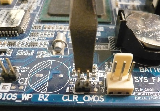

Se seu PC ainda estiver na bancada, desconecte o cabo de energia da fonte, faça um reset prolongado da BIOS pelo jumper, pelo menos uns 40 segundos mantendo os dois pinos do jumper em curto com uma chave de fenda ou philips como na imagem abaixo. Quando passar esse tempo, retire a chave, conecte na energia e tente ligar.

Com ele na bancada desconectei ele da tomada e fiz o curto com uma chave por 40 segundos e liguei novamente, e ainda não deu vídeo, tudo ligando normal gpu (fan) e fan do cpu.
