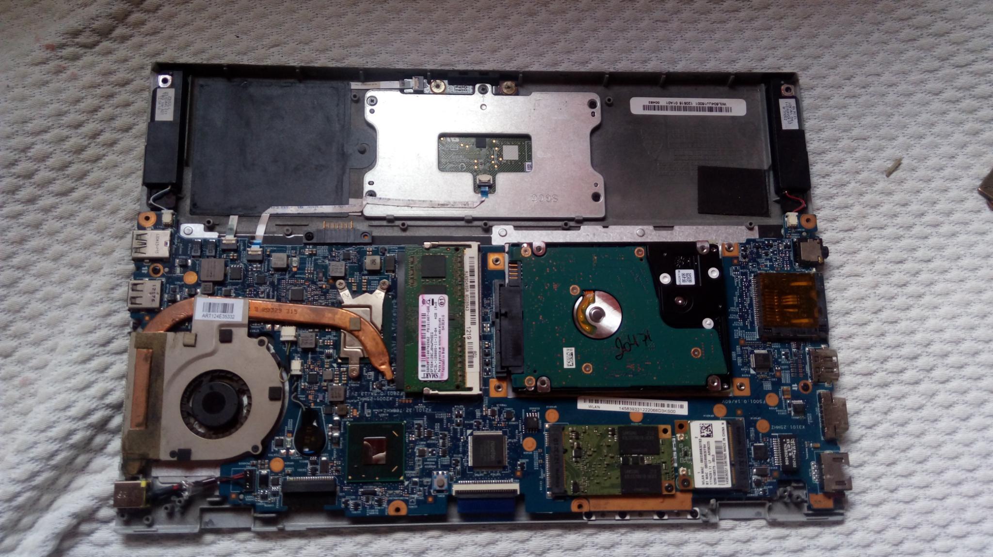

Olá, tenho este notebook da Sony que possui um Core I5 3317U
porém eu percebo que quando esta sendo utilizado em Full Load o mesmo acaba aquecendo de mais, chegando na casa dos 95 - 101°C!
eu cheguei a abrir ele pra checar e percebi que esta quase sem pasta térmica, mas também percebi o quão pequeno é o dissipador
como estou sem pasta térmica e precisarei comprar, me veio este questionamento, só trocando a pasta térmica já vai ser o suficiente? ou este notebook esquenta dessa forma normalmente mesmo?
foto abaixo:

Não sou muito fã de notebooks, mas acho que isso aí já tá virando uma misteira com acesso ao Google, tenta trocar a pasta primeiro, deve resolver

Troque a pasta térmica para ajudar na dissipação de calor e limpe os coolers para uma melhor ventilação, já deve ajudar muito.
A temperatura máxima suportada por esse processador é de 105°C, no caso, verifique se a temperatura se mantém abaixo dos 85°C. Para verificar as temperaturas, use o HWMonitor.
Faça também um teste de stress no CPU usando o AIDA64 e verifique as temperaturas máximas do I5 em estresse após a troca de pasta térmica e limpeza dos coolers.
Se continuar operando esse laptop acima dos 96ºC irá ter problemas de solda BGA fácil, fácil...

Sugiro uma GD900-1 ou MX4.. se preza melhor durabilidade e condutividade térmica opte por pasta térmicas com um alto W/mK, o que irá compensar a menor área de contato... amenizando de forma notável as temps.
Apesar de que o DIE desses CPUs de 22nm do ivy bridge tem os núcleos mais em torno do centro do IHS.. ao menos as do segmento mobile o die shot é bem centralizado logo a àrea de maior concentração de calor é no centro do IHS..
Mesmo o heatpipe sendo minúsculo ele tá lá pra cumprir seu papel, e a ausência da pasta térmica pode acabar prejudicando a vida útil do laptop severamente.

foi com o HWMonitor que chequei as temperaturas, e o cooler esta limpo, não tem nada obstruindo as aletas do dissipador

É preciso verificar se o calor está passando do die para o dissipador de cobre, veja se ele fica quente até as aletas de metal.
Pode estar com problemas também no ventilador, como é compacto, é comum eles estarem com baixa performance e não refrigerar.

a parte da carcaça que fica próxima a saída de ar aquece bastante até, agora, não sei sobre o dissipador em si
e a ventoinha esta sim girando, quando as temperaturas começam a aumentar é claramente audível o barulho da mesma

na hora de aplicar, eu resolvi desmontar a ventoinha, a carcaça dela
descobri que tinha um filete de poeira escondido ali dentro, eu não tinha visto aquilo
depois de remover o filete de poeira, e aplicar a pasta térmica, a temperatura mais alta que registrei após 10 minutos em full load de CPU e gráfico integrado, foi 89°C
