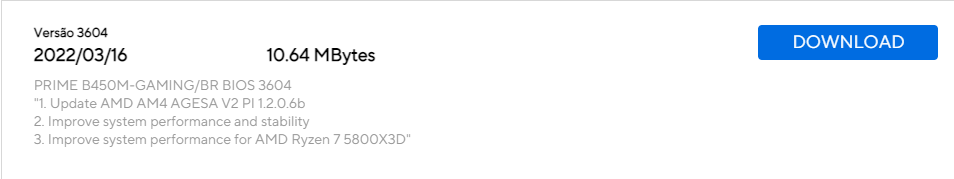

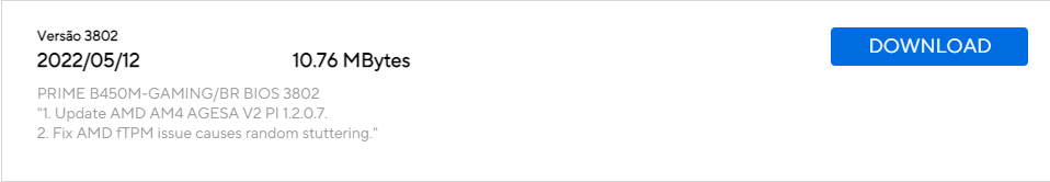

Mantenho sempre meu PC bem atualizado com drivers e software em modo de Alta Qualidade e Estabilidade, já que programas e drivers mais novos buscam solucionar problemas e deixar o sistema mais estável. Nessa minha última jornada possuía como sempre os drivers e programas mais atualizados, baixando sempre dos sites da fabricante e de sites oficiais, nunca de nenhum site suspeito, ou que pudesse trazer qualquer malware para meu sistema. Com o SO e drivers já atualizados, estava usando a BIOS 3604 da minha placa-mãe, que apresentava como descrição "1. Atualizar AMD AM4 AGESA V2 PI 1.2.0.6b; 2. Melhore o desempenho e a estabilidade do sistema; 3. Melhore o desempenho do sistema para AMD Ryzen 7 5800X3D", então foi que me deparei com a BIOS 3802 lançada em 12/05/2022 que apresentava como descrição: "1. Atualize o AMD AM4 AGESA V2 PI 1.2.0.7.; 2. Corrija o problema do AMD fTPM que causa Stuttering aleatório.".
Isso saltou meus olhos, já que tinha certa relação com meu problema, então com isso ativei meu modo "tudo ou nada", e junto a isso instalei o Driver Booster 5, versão vitalícia do Steam e realizei a atualização "automática" para todos drivers programas mais atuais. Um adendo é que eu sei que atualizações automáticas não são nada recomendadas, e na maioria das vezes traz mais problemas que soluções, eu mesmo não recomendo nem um pouco essa prática, mas como já disse eu estava no tudo ou nada, e minha solução até ali era manter o sistema o mais atualizado possível. Pois bem, ao realizar esse processo de máxima atualização possível, e realizando vários testes, cada vez mais animadores, hoje estou a quase uma semana e não encontrei aquele "bug" que me trazia tantos pesadelos até então.
