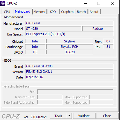

Olá, estou tendo muitos problemas para atualizar a BIOS da minha placa-mãe pois o modelo dela é difícil de encontrar atualizações.
Essas são as especificações dela:

Primeiramente desculpe por desenterrar um tópico velho, mas eu tinha a mesma dúvida, e agora consegui resolver. Postando pra ajudar outras pessoas que futuramente tenham essa dúvida.
Após bastante pesquisa, descobri: a placa originalmente era uma Gigabyte H110M-S2PV (existem variações DDR3 e DDR4).
A BIOS da Gigabyte provavelmente vai funcionar nessa placa, mas se a sua estiver funcionando, faça um backup completo (8 MegaBytes) do chip antes, e verifique a integridade do backup. Se você tiver equipamento de solda, e chip de BIOS reserva, eu recomendo preservar o chip original intacto, grave a BIOS da Gigabyte em um chip reserva, e caso dê errado, volte pra BIOS OKI.
