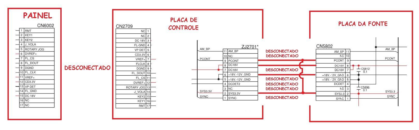

Fiz o teste: desconectei o painel da placa de controle
                   mantive a placa de controle conectada a fonte
                   jump 3,3 + pcont
Ligando a tomada, a fonte arma.

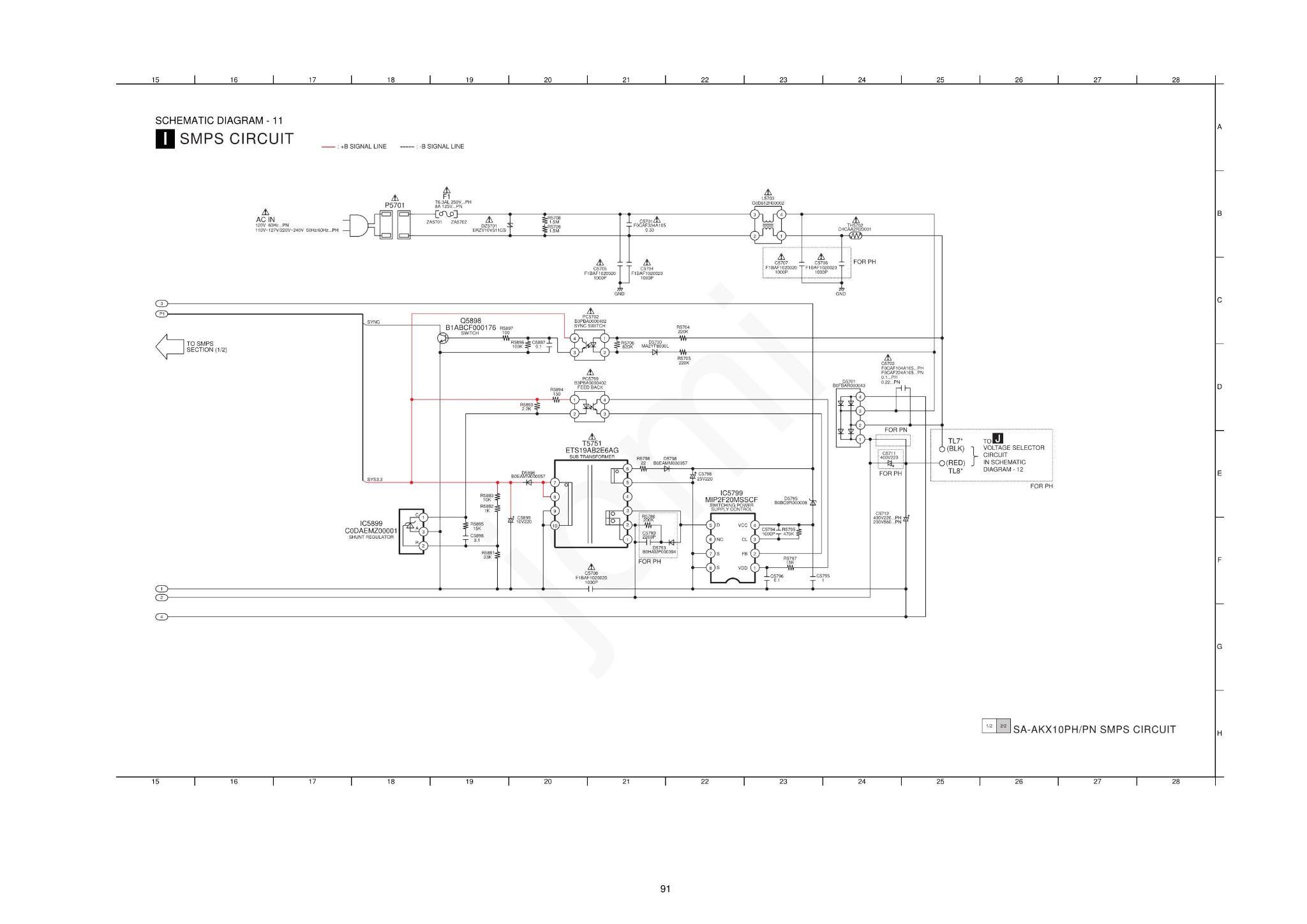

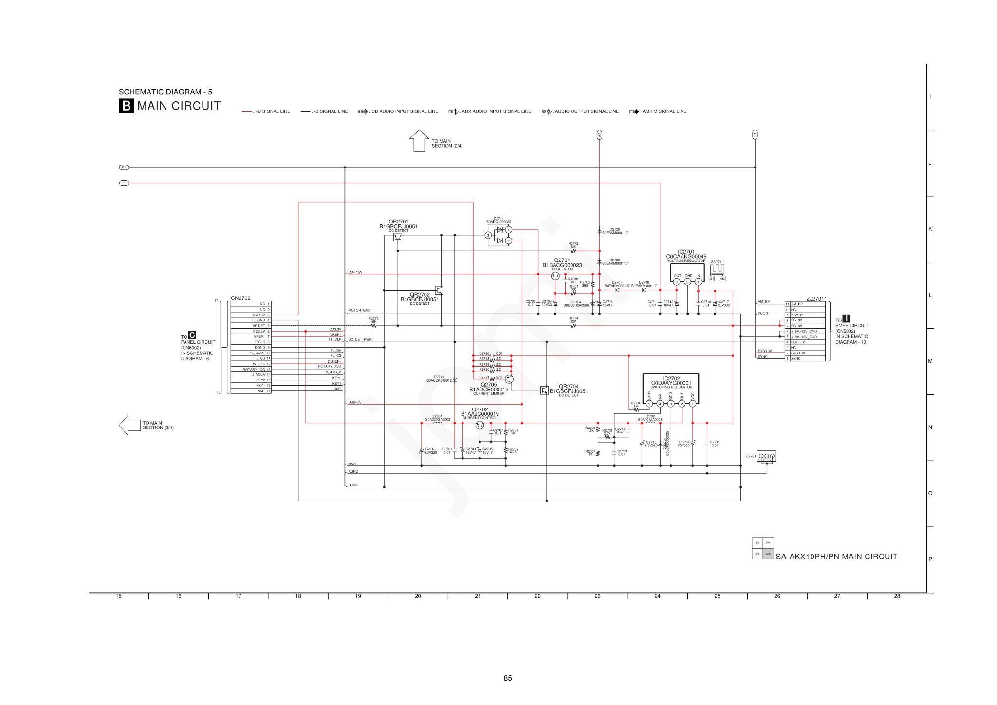

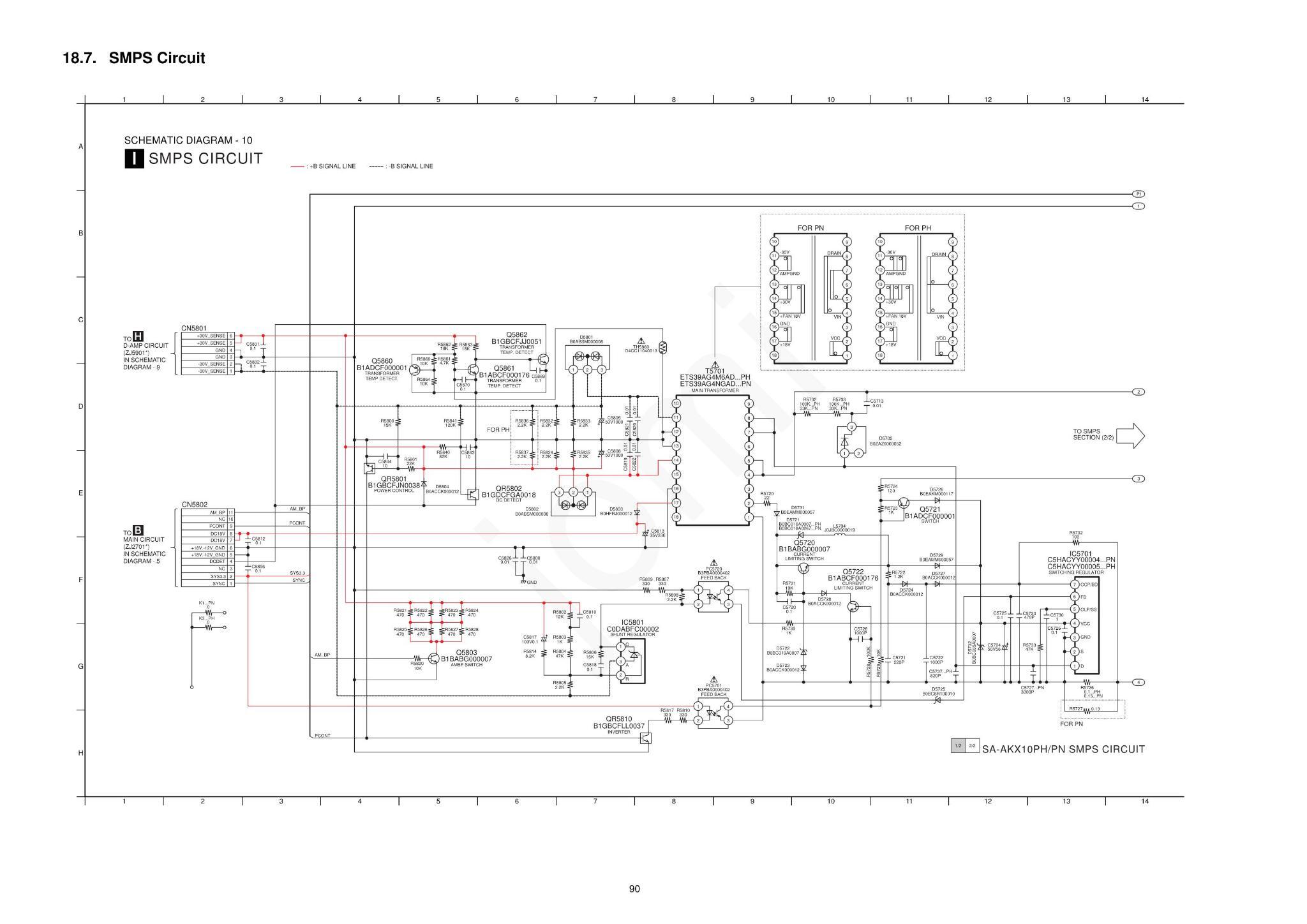

Segue anexo o esquema da placa de controle.

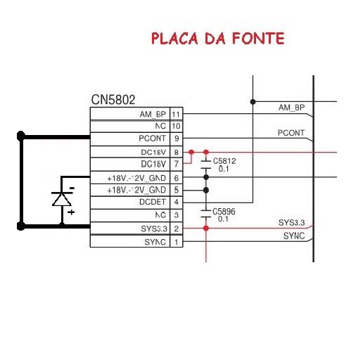

Depois de tentativas, só consigo armar a fonte assim (vide imagem)
Obs: se desconecto 3.3v da fonte a placa (não arma)
         se retiro o jump (não arma}
         se desconecto 18v (não arma)
         se desconecto pcont (não arma)
Após fazer alguns testes, notei que a fonte só armava se houvesse uma carga em sys 3,3v.
Em vez de colocar um resistor, coloquei um led, que também serve para indicar que a fonte está ligada.
Com isto, findo este post.
