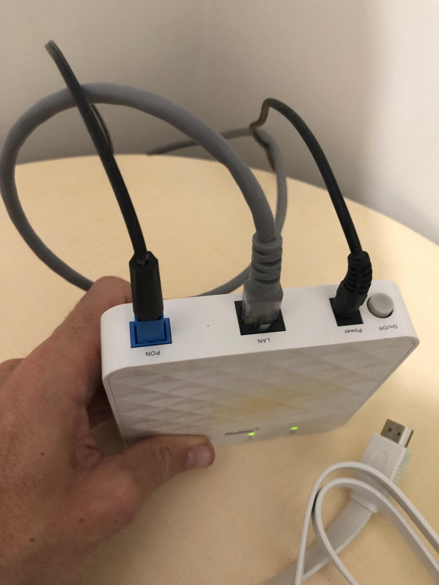

no total sao 3 aparelhos amigo, um modem fiberhome an5506 que eh do meu provedor fibra otica, e 2 roteadores um c60 e um c5. sendo o c5 o que fica conectado ao cabo wan do modem fiberhome. (o modem so tem uma porta WAN)
Nào tinha falado nada sobre o terceiro roteador.
Pode ser só uma questáo de nomenclatura mas entenda que esse roteador (AN5506) náo tem nenhuma porta WAN. Como você disse ele se conecta à WAN via GPON pelo cabo de fibra ótica. Eles são vendidos até onde eu sei com 1 2 ou 4 portas LAN.
Você nào disse o que fez para configurar os roteadores. E assim nào dá pra dizer onde está o erro
Essa é a traseira do modelo de 2 portas de saída
Se for 1 porta só o painel deve ser esse, onde aparece claro que só tem uma porta LANimage.png.69234db98e2f30fd6786ffa8afa7a0fe.png

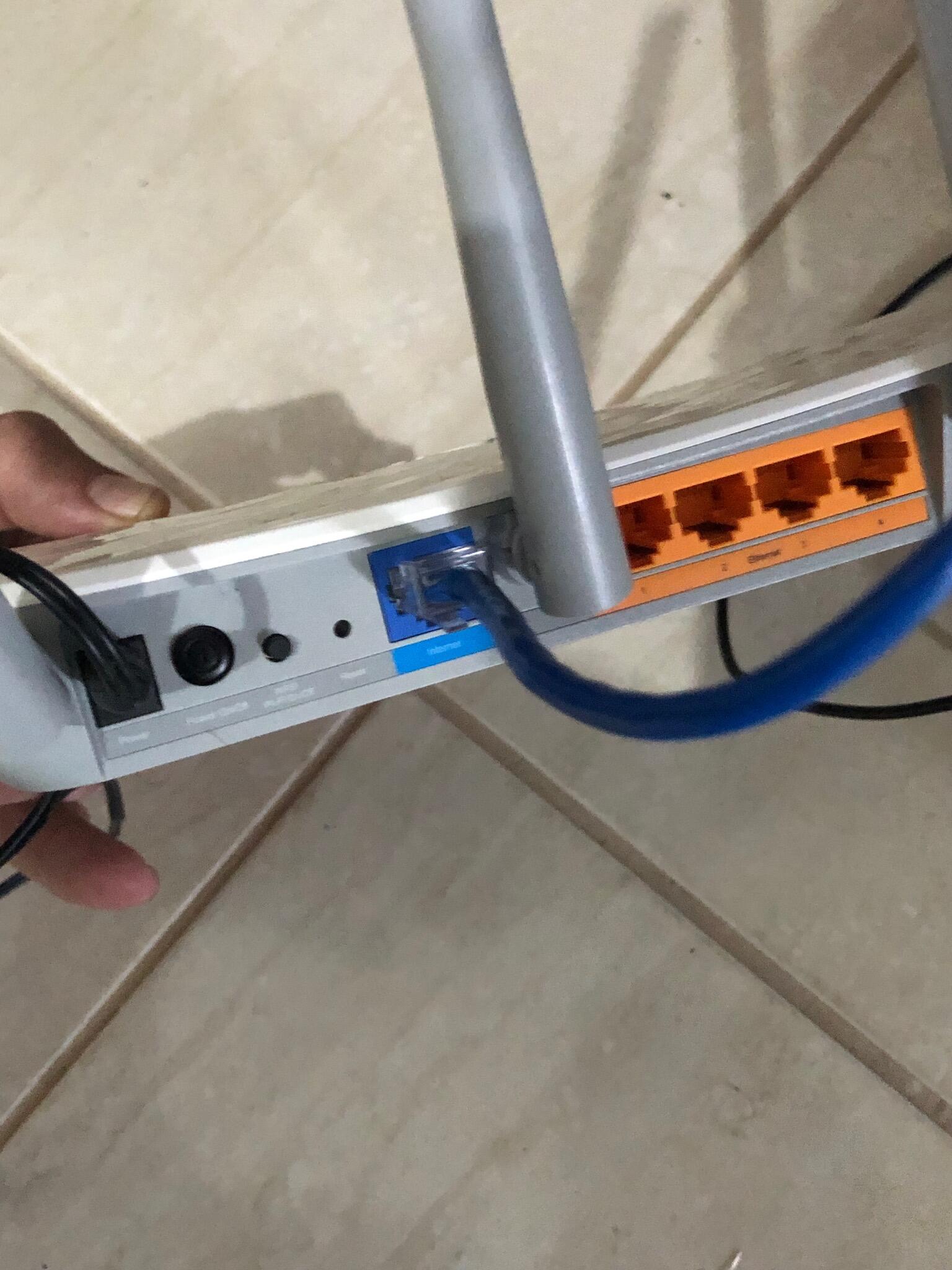

Então tem hoje um cabo que sai da porta LAN desse AN5506-1 e entra na porta WAN do Archer C5 no piso 1 e outro cabo sai de uma porta LAN do C5 e entra na porta WAN do C6 no piso 2...
A performance deve cair uns 60~70% no primeiro piso ligando assim, e uns 30/40% logo no  primeiro dependendo da aplicação. E algumas coisas não vão mesmo funcionar.

  • Para que você nunca precise pensar no endereço WAN dele e nem ele ficar entando renovar um já que a porta WAN vai estar desconectada, configure a porta WAN na mesma tela --- veja no desenho --- é só mais um formulário. Põe qualquer coisa. Eu sempre uso user [email protected] e senha x 🙂
  • Em DHCP Settings apenas marque como Disable e salve. Nessa configuração vai usar apenas um servidor desses. Em muitos casos a gente usa vários mas aqui só iria complicar tudo.
O roteador do piso 2, o C6
image.png.9d5de987cd16bc53646de9e84d349e13.pngApesar deles serem da mesma marca e até da mesma época a configuração é um pouco diferente: A porta WAN aqui aparece na opção internet.
