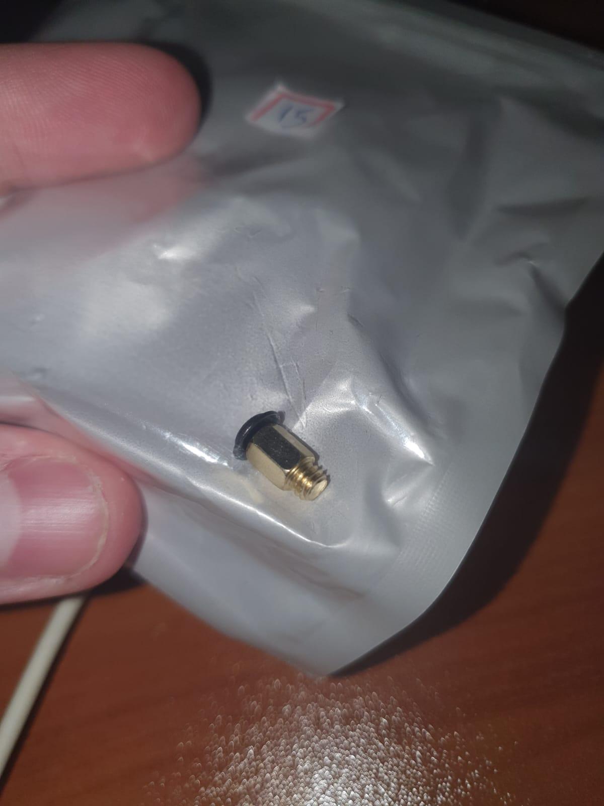

Boa noite a todos, comprei um sdd NVMe m2 e quando fui instalar ele na minha placa citada a cima, percebi que eu não tinha o "fixador", são sei o nome correto, é um parafuso que eu coloco primeiro e depois encaixo o SSD, e ai parafuso por cima.
O que eu tenho aqui, é literalmente esse parafuso, porém numa versão maior(anexei uma foto dele) , a minha dúvida é: Preciso comprar esse parafuso na versão menor ou da para tirar a porca dali (como circulado na foto) e encaixar o outro maior ?
Obs.: Na caixa do SSD e da placa-mãe não tem mais parafuso.

9 horas atrás, Mateus Sem H disse:
A parte que está na placa é soldada eu acho. Essa porca dourada não serve, pois a rosca é diferente. Se tentar instalar o SSD diretamente, a base fica muito baixa, certo? Você precisa de um destes caso a resposta seja sim:
https://pt.aliexpress.com/item/1005001290674586.html (7,5 mm)
https://pt.aliexpress.com/item/1005001942942282.html (3,1 mm)
No Mercado Livre tem também, mas com preço absurdo para variar. 😡
Para placas desktop geralmente é o maior de 7,5 mm; o menor é mais comum em notebooks.
Exato, se eu tento parafusar direto o sdd na porca da própria placa, ele fica torto. E pelo q eu medi no "olhometro", seria de 1mm o parafuso para por na porca da placa.
