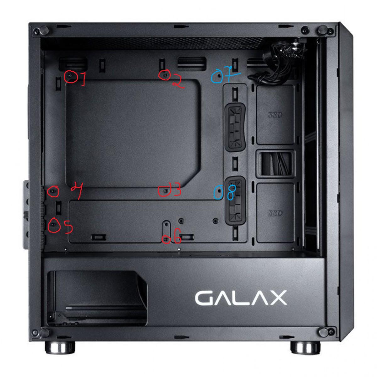

Só pra confirmar, vi o gabinete que vou comprar e to com essa dúvida:
Galax nebulosa gx700 mini tower (mini itx e micro atx)

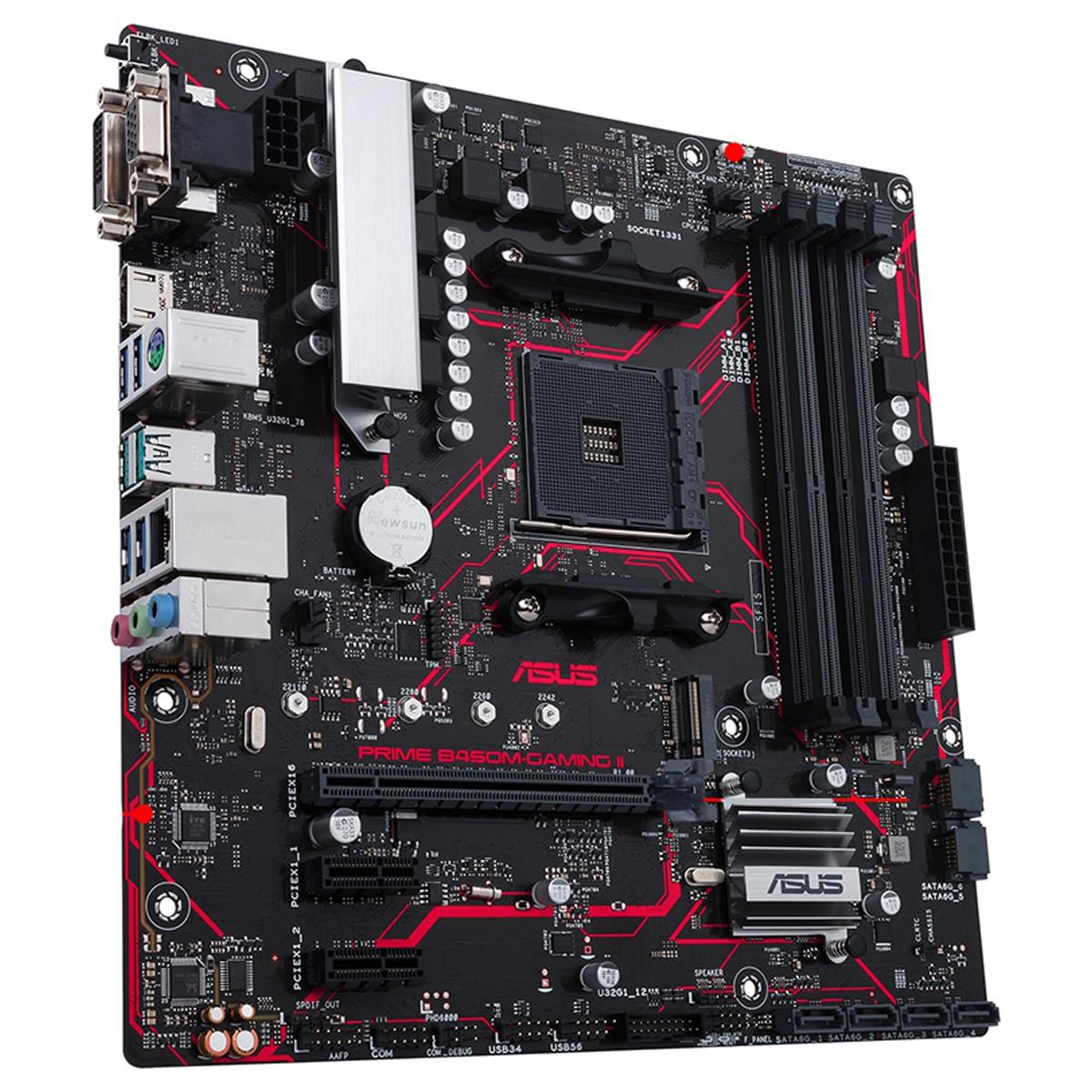

placa-mãe ASUS gaming II micro ATX
Obs: os que marquei em vermelho sao os que ja vem no gabinete e os azul que não vem. Neste caso eu só preciso por mais 2 (os azuis) e não remover nenhum, certo?

@Gabriel Araujo de Mattos Quando o gabinete chegar, veja se já tem algum fixado nele, geralmente vem alguns já fixos e vem 2 a mais.
Se precisar colocar esses outros 2 marcados em cores diferentes dos demais, então coloque eles antes de fixar a placa-mãe.
Você pode colocar o espelho da placa-mãe no lugar, e colocar placa-mãe sem nada só para ver a furação certinho, e então tirar ela e colocar mais espaçadores se necessário.
