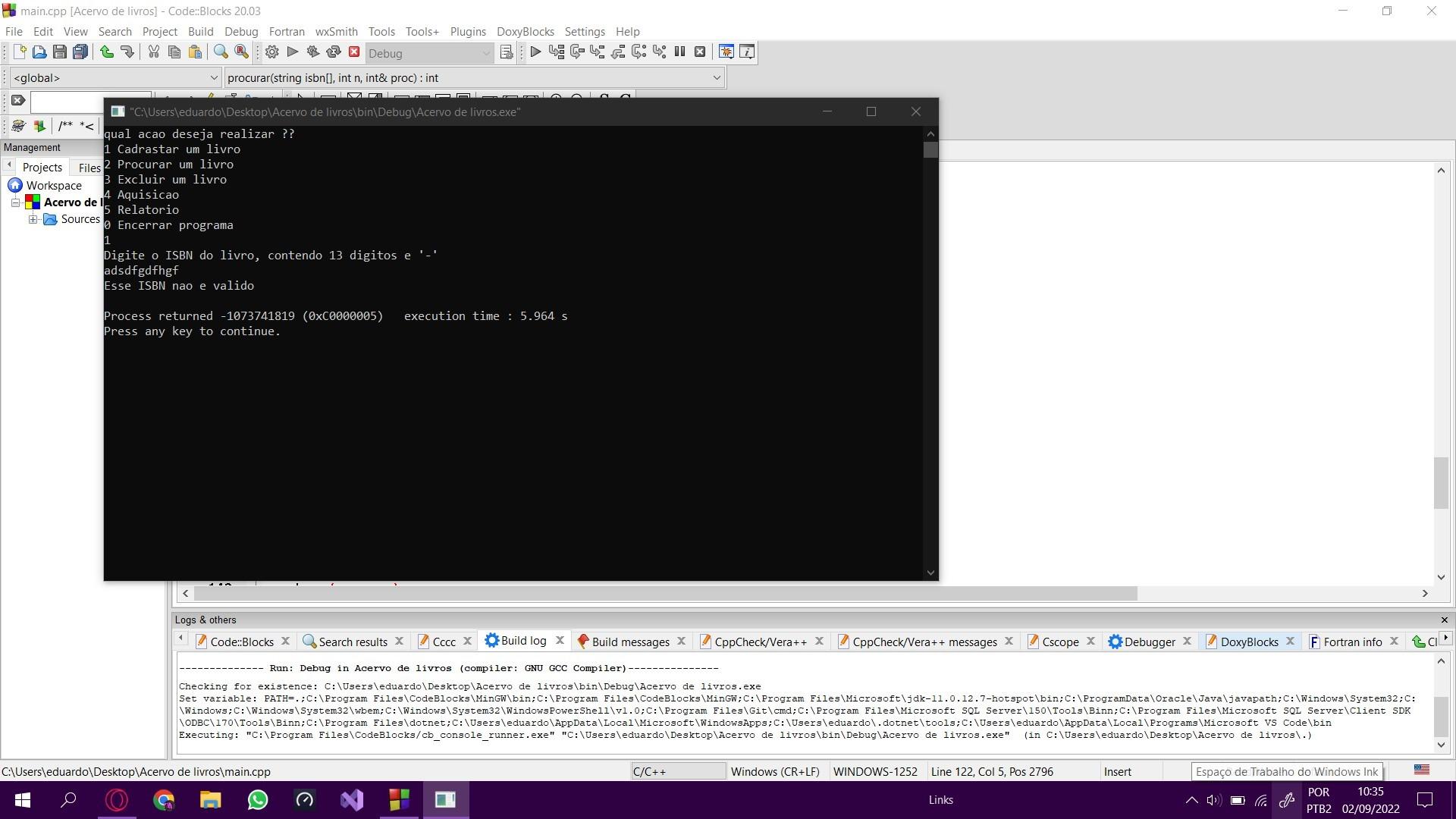

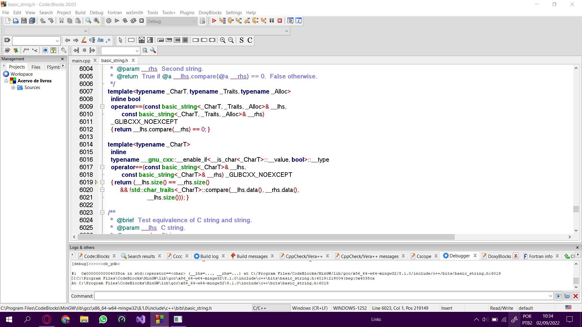

@arfneto
esses sao dois erros que eu não faço ideia de como arrumar, ja tentei de tudo. exclui todas as funções uma por uma, para ver onde era o problema, e mesmo assim o erro persisti-o. sinceridade ja não sei mais o que fazer, esse trabalho é pra segunda e não esta nem 50% pronto.

Não consegui entender nada desses desenhos que postou.
Faça o simples e poste o programa como está agora e qual o problema que está tendo. Note que como eu disse o exemplo que te mostrei tem 3 funções que calculam isso, e um programa de teste que calcula e testa o ISBN de 2 milhões de livros então deve servir para o seu caso

O problema é que o codigo não esta compilando direito e não sei como resolve, essas duas imagens que coloquei, sao onde esta acontecendo o problema do codigo, porém não sei com resolver. entendo que você apresentou aquele post antigo para solucionar o meu problema, mas o codigo tem que ser de forma interativa, pois é o que o trabalho pede. Foi proibido structs pois minha tutora quer que aprender na base do ódio.
minha unica ideia, é reescrever o codigo dnv e ver se consigo arrumar o erro.
Porque não faz o simples e põe o código e quem sabe a linha com " problema' ?

@arfneto
eu queria poder dizer onde esta o problema, mas eu não sei. tudo que eu sei que tem um problema que não deixa eu testar nd no códigos, pois ele não passa nunca de primeira função. por isso botei aquelas imagens pra ver se alguém pode me dizer o que esta acontecendo, pois o programa ta retornando um valo todo quebrado.
@Mr-86
 Poste o código e assim alguém pode copiar e tentar compilar e ajudar você. Imagens de pouco vão servir. E nem é uma imagem de seu código e sim de um modelo em string
E repito: deve fazer as coisas como eu disse. Assim vai perder --- e está perdendo --- muito tempo a toa.
Poste o código.
@Mr-86 Você não mudou nada no programa até agora? Eu me referia a postar o cõdigo como estã porque imaginei que teria mudado algo nessas tentativas todas. Ou não foram tantas?
Vou ver seu código então. 🙂
@arfneto MANO!!!! eu consegui. o codigo tava crachando por causa de uma coisa estão *****. eu esqueci de zerar o N, ele tava tendo problemas em guardar coisas e procurar pois estava com lixo dentro do N, por tava dando valores exorbitantes.

@arfneto Cara estava dando uma olhada no seu post #16, porque o meu do/while não ta funcionando, ele não repete o switch case.
quando eu rodo o codigo e funciona normalmente porém quando estou finalizando a primeira função, e é pra ele sair do case 1 e voltar pro do/while, ele apenas exibe uma mensagem pedindo permissão pra continuar e finaliza o programa.
