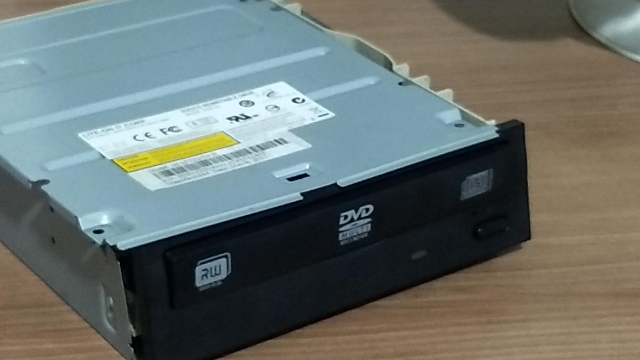

Tenho 12 anos, e para um trabalho de feira de ciências, eu e meu grupo vamos fazer um ventilador caseiro de um tutorial do Manual do Mundo. No vídeo, o ventilador usa um cabo USB, já testei o cabo conectado no motor na porta do computador, e deu certo. Mas agora me pergunto se posso ligar a porta USB do cabo em uma fonte de carregador de celular, mais especificamente, uma fonte TurboPower da Motorola ( na descrição da fonte, está escrito que tem as seguintes saídas: "5V = 3.0A ou 9V = 2.0A ou 12V = 1.5A). Quando o projeto ficar pronto na escola, precisaremos ligar na tomada, e tenho medo que o motor possa queimar. O motor é esse que foi tirado desse player DVD
Melhor não. Use outro carregador. Mas tiver multímetro, meça pra ver: se der 5v, tudo bem.
 é isso aí amigo. Pra 12v coloque um resistor de literalmente incalculável algum valor em série. .. algo como de 10 a 470 ohms
